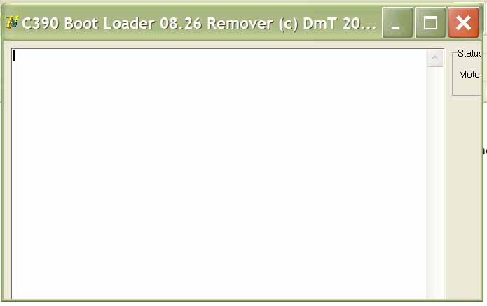

Жмем Downgrade Boot Loader
Где жмём? см. рисунок
Где там что можно жать?
DmT
сообщение 1.3.2008, 18:45
Мото-Портной
Сообщений: 1 175
Регистрация: 31.3.2007
Пользователь №: 129 181
Рейтинг: 680
yalik,
Размер окон сделай нормальный!
Твоя беда только из-за твоего, мягко говоря, странного оформления.
Там внизу кнопка большая "Downgrade Boot Loader".
Спасибо за подсказку. Зрение у меня плохое, с мелкими шрифтами глаза болеть начинают.

Переключение телефона во Flash-режим...
Разделение прошивки...
Запись загрузчика...
Успешно.
Выполнение команды JUMP...
Успешно.
Ошибка!
Запись кодовой группы: CG8
Ошибка!
Операция выполнена.

у меня пишет
Sending loader...
Failed
Jumping...
Failed
Reading backup...
OK
Erasing phone...
OK
Flashing phone: replace boot loader
OK
Restart...
