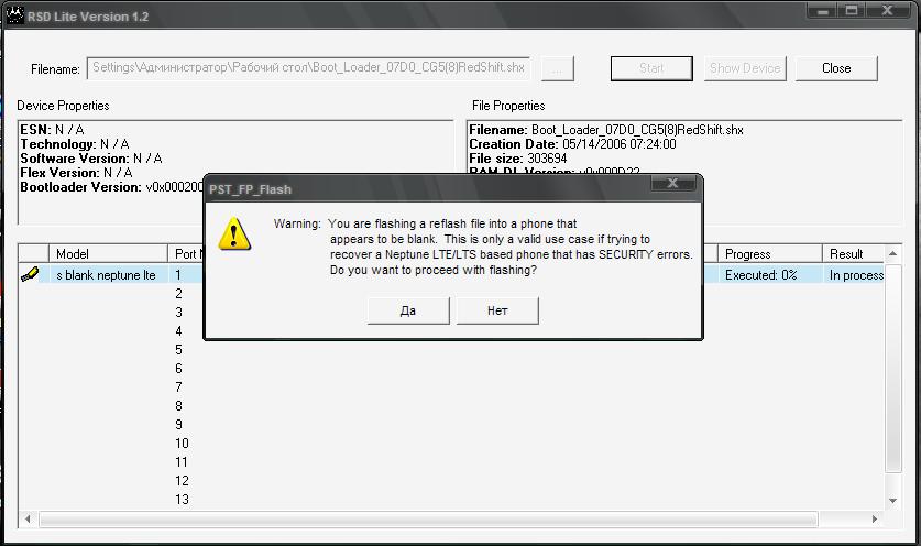

при залитии Бланка РСД выдает что-то типа "*********Flash FAILED!!!*********".и виснет.
начальная проха была R 373_g_OE.30.42r, а флекс E1 iTunes betal_I am ABle.

Ты точно тот бут скачал?
Попробуй эти буты залить:
1) Boot_Loader 07D0_for_Blank
Цитата(bigserg555 @ 25.7.2007, 21:41)
в некоторых случаях помогает вывести телефон из бланка.Но это только для телефонов,способных работать с бутом 07.d0
2) Boot_Loader_07.D0_CG5
- Бут 07.D0, собранный определенным образом. При прошивании телефона, находяшегося в состоянии Blank Neptun, способен в некоторых случаях, вывести его в режим Secuire Reflash

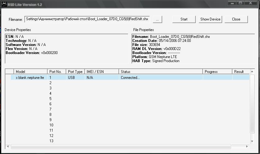

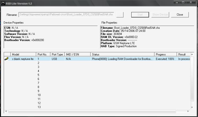

Интересующий вопрос: а бывает ли такое: делаешь иглоукалывание,вставляешь кабель и тишина,зажимаешь 3 кнопки и connect.
Добавлено позже (20.4.2008, 11:27):
возращаюсь к твоему вопросу
смотри сам:
нажимаю на старт:
жму на педальку (да)
проходит минуток 5
и все. r.o.m.a.N что дальше делать?
