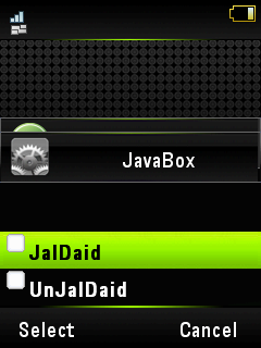

SoftBox-Efm и JavaBox в одном флаконе Описание ниже
JavaMan Описание ниже

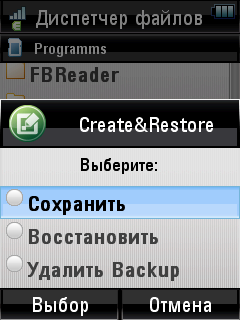

немного пофискил свой скрипт
1. исправил ошибку при которой пользователь мог не получить права на редактирование бэкапнутых настроек
2. добавил бэкап конфигов setup:
настройки джойстика, нотки
настройки блютуса (до этого бэкапился список устройств)
настройки оповещения и темы - конфиги должны ссылаться на СУЩЕСТВУЮЩИЕ файлы, бэкапьте их отдельно
3. сделал небольшую менюшку выбора действия (сохранить/восстановить/удалить бэкап)Прикрепленное изображение
PS работа гарантируется на моде WK Tools - т.е. при запуске скрипта из диспетчера файлов

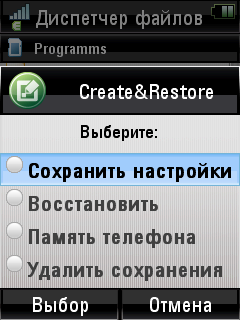

обновление скрипта бэкапа
копирует:
  • справочник, сообщения - /sysDatabase/main.db
  • аккаунты e-mail - /email/account.cfg
  • веб-сессии - /NetProfile/, ezx_connection.cfg
  • устройства блютус, настройки блютус - /bluetooth/, ezx_bluetooth.cfg
  • будильники - /alarmclock/
  • настройки оповещения - ezx_alert.cfg, ezx_alertprofile.cfg
  • настройки вызовов (быстрый набор) - ezx_call.cfg
  • настройки клавиш джойстика - ezx_idle.cfg
  • настройки мирового времени - ezx_system.cfg
  • темы на основе стандартных - /setup/theme/
  • на выбор память телефона (для нормального восстановления профилей оповещения, тем, будильников) - /mystuff/
ЗЫ заточен под WK Tools

теперь бэкапятся ко всему остальному:
ezx_camera.cfg - конфиг камеры, имя, разрешение и тд и тп
devdetail.wbxml - среди всего прочего ясно видно конфиги подключения оперы (домашние страницы и тд)
ezx_addressbook.cfg - было сказано уже
ezx_email.cfg - еще настройки мыла
ezx_hsa.cfg - конфиг ХСА
ezx_mp.cfg - конфиг медиаплеера
ezx_theme.cfg - еще конфиг тем, тема по умолчанию
ezx_system.cfg - чтоб потом никто не спрашивал, почему после прошивки модами ява тормозит (например в WK Tools до версии 2.2 было 4 метра хипа, потом 2) - хип явы редактируется тут, что бэкапите, то и восстановите
+ перенесено сохранение бэкапа на /mmc/mmca1/.backup чтоб не путалось с бэкапом WK tools
ВНИМАНИЕ!!! после прошивки чистой прошивки невозможно отредактировать аккаунт E-mail, равно как и нельзя создать новый, но существующий аккаунт работает без проблем, если надо осздать новый профиль, удалите ../email/account.cfg

Whats the function of jaidaid and to install this script. Please give a proper guide

Бекап теперь может создаватся через определенный интервал времени.
Интервалы
1) Час
2) 12 часов
3) Сутки
4) 2-е Суток
+ Реализована остановка скрипта работавшего в фоновом режиме.
+ Добавленно опции: Создать всё/Восстановить все.

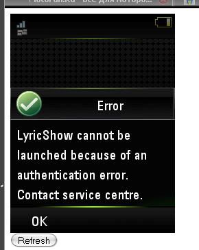

after using jaidaid script i got these :
IPB ImageIPB Image

anhvu2875,
hm... then just delete this java by Rights+ and install again

обновленный скрипт бэкапа
из добавленного/пофиксенного:
1. сохраняет папку Setup целиком - как выяснилось, этот способ позволяет избежать проблем с невозомжностью отредактировать/создать профиль e-mail (какие конфиги отдельно за это отвечают... хз... так и осталось тайной) - спасибо Druni@
2. запрос на сохранение/восстановление InstalledDB и UserMenuTree
Прикрепленный файл Backup_Restore.zip   ( 1.75 килобайт ) Кол-во скачиваний: 151
обновление
2. запрос на сохранение/восстановление InstalledDB, UserConfig, UserRegistry и UserMenuTree - полностью меню восстановить можно
Прикрепленный файл Backup_Restore.zip   ( 1.85 килобайт ) Кол-во скачиваний: 182
