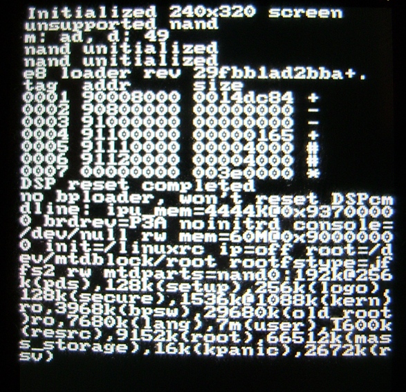

Вообщем делаю так:
1.прошиваю чистую 44р
2.Ставлю зМод,меняю фоновую картинки из флешки
3.Уменьшаю память тела до 30 мб
4.Вытаскиваю сг52 из ПЕ,переименовую в resrc и кидаю в /mnt/msc_int0
5.Прошиваю http://depositfiles.com/files/psivx1hn0
6.Включаю тел.,тел перезагружается, появляются надписи начиная с Initialized 240x320 screen и заканчивая s_storage> ,16k(kpanic),2762k (rsv) и все,помогает только достование батареии.
Что делаю не так?

сообщение 3.12.2008, 17:12
У тебя стоит zMod, а CG52 от PE.
положил от зМода,результат тотже

Цитата(Bogd@n @ Сегодня, 18:57)
Что делаю не так?
Шьёш назад что стояло, делаешь cat /dev/mtdblock/kpanic > /mmc/mmca1/kpanic и файл kpanic на флешке даешь мне.
сообщение 3.12.2008, 17:29
и на народе http://narod.ru/disk/4161984000/kpanic.zip.html
если надо,то вот что на дисплееПрикрепленное изображение
Сообщение отредактировал Bogd@n - 3.12.2008, 18:04

Bogd@n,
Abram (лень менять учетку smile.gif)

Bogd@n,
Спасибо, учтём. У тебя другой тип флеш-памяти, как и ожидалось
То есть мой тел в пролете?)
и если посли этих манипуляций прошить родную прошивку,то все вернется на круги своя?

Abram,
всё делал все как надо:
1)поставил картинку на фон из флешки.
2)у меня стоит ПЕ,вытащил из нее 52 кодовую группу.
3)переименовал её в resrс.
4)кинул её в /mnt/msc_int0/ через телнет.
5)следуя фразе "Шить поверх 44r и любого мода" прошил поверх мода ПЕ.
итог...телефон включаеться...там телефон вообще без иконок...батарейка ввиде восклицательного знака желтого...и антенка...вообще такое ощущение ,что нету темы вообще,графических файлов...
и секунд 10 работает..а потом строчки появляються(такие как у Богдана shout.gif )...и через секунд пять снова исчезают и появляються...а потом ребут..и всё сначало.
Да, у меня в проге РСД ЛАЙТ 3.9 пишет что телефон ис ребутинг- 100 %,а на самом то деле,он уже включился..и прошивка не дошла до финала (до PASS).
P.S я уже четвертый у кого не работает этот взлом(ну или как там, обход biggrin.gif ) РСА(на момент написания поста)
Но все равно спасибо тебе,за твои труд,потраченный траффик,и бессоные ночи wink.gif !

Pirantel,
Другой тип флешки. Проверим, уже вроде должно работать.

Abram, респект тебе!!! thumbsup.gif ЗАРАБОТАЛААА!!! clap.gif но проблема теперь в одном...
при каждом включений телефона,сбиваеться время и дата...приходиться каждый раз заново их востаннавливать unsure.gif как это можно исправить? tomato.gif
