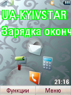

ОПИСАНИЕ СКИНОВ
Есть желание полностью описать скины для Z6/V8, их состав, структуру, связь ini-файлов с картинками и т.д.
Несмотря на достаточное количество описаний на форуме, нигде не описано на 100%
В лучшем случае, если собрать все вместе, то будет 40-50%
Цель - собрать 100% информации в одном посте.
Вот этот .ini файлы скинов
этот Скины для Z6/V8
этот Создаем скин для Е2
и этот Inconres.ezx - Содержимое
топы видел. То что там есть полезное, добавлю.
Пожалуйста, не говорите, что там ВСЕ есть.
По мере проработки буду выкладывать в первый пост.
Дополнения и уточнения приветствуются!

5. ИЗВЕСТНЫЕ БАГИ И НЕРЕАЛИЗОВАННЫЕ ФУНКЦИИ В СКИНАХ
OutlineColor - не работает в файлах openwindow, по идее цвет окантовки шрифта, реально же всегда противоположный цвету самого шрифта (белый для черного, желтый для синего, зеленый для красного)
OutlineSize - не работает в файлах openwindow, по идее толщина окантовки шрифта, реально же всегда OutlineSize = 1
Leading - не работает, по идее отступ слева
Line_Spacing - не работает, по идее расстояние между строчками
Face = "Utah MT Cond" - может и работает, но где список доступных шрифтов взять...
Decoration - не работает, по идее декорация / линия под текстом над ним и зачернуто, с параметрами 0..16
"Системные шрифты" - некоторые шрифты всегда черного цвета и размера около 20, не зависимо от установок в ini-файлах, а именно:
- V8: шрифты калькулятора, popup-окон напоминаний календаря на внутр. и внешнем экране, уведомление оприходе СМС на внешнем экране.
- Z6: шрифты калькулятора, popup-окон смены темы и подключения к компьютеру (попорошу владельцев Z6 меня поправить)

[Idle] - параметры элементов рабочего стола
[IdleMediaController] - параметры свернутого режима медиаплейера
[HSA] - параметры боковой панели-меню (HSA-панели)
[Font_HSA_Time] - шрифт часов на панели HSA
[Font_HSA_Date] - шрифт даты на панели HSA
[Font_HSA_Operator] - шрифт названия оператора на панели HSA
[Font_HSA_SM_Command_std] - шрифты пунктов и подпунктов меню на панели HSA
[Font_HSA_SM_Command_h] - шрифты выделенных пунктов и подпунктов меню на панели HSA
[Font_HSA_SM_Data_std] -
[Font_HSA_SM_Data_h] -
[Font_CallNameStd] - шрифт имени абонента или номера при вход. и исход. вызове
[Font_CallOperatorStd] -
[Font_CallStatusStd] - шрифт системной надписи при вход. и исход. вызове (Calling, Line 1 connected)
[Font_DialingLargeStd] - шрифт набора номера крупный
[Font_DialingMediumStd] - шрифт набора номера средний (когда крупным шрифтом номер уже не помещается на экран)
[Font_DialingSmallStd] - шрифт набора номера мелкий (когда уже и средним шрифтом номер не помещается на экран)
[Font_DigitalClockStd] - шрифт цифровых часов (внутренний экран для раскладушек)
[Font_IdleControlerAStd] - шрифт свернутого медиаплейера - название композиции
[Font_IdleControlerBStd] - шрифт свернутого медиаплейера - время
[Font_IdleStatusStd] - шрифт даты и оператора на рабочем столе
[FSBA] - параметры выбора фона рабочего стола (CurrentFSBAID = 0 - обои из темы, 2 - то что указано в common.ini [ZFsba_1], 3 - [ZFsba_2]), на внешний экран не действует, там всегда обои из темы

упс.... непонятно с раб. столом както вышло - создал phone_p.ini где прописал
Size = 19
Leading = 28
Style = 0
Color = 16777215
Align = 0
AntiAliasing = 1
Так у меня вместо шрифта поверх фоновой картинки на раб. столе наложилась полупрозрачная картинка что и в главном меню. О_О
kvm_c.ini по крайней мере судя по названию должен соответствовать настройкам виртуальной Java-машины KVM
