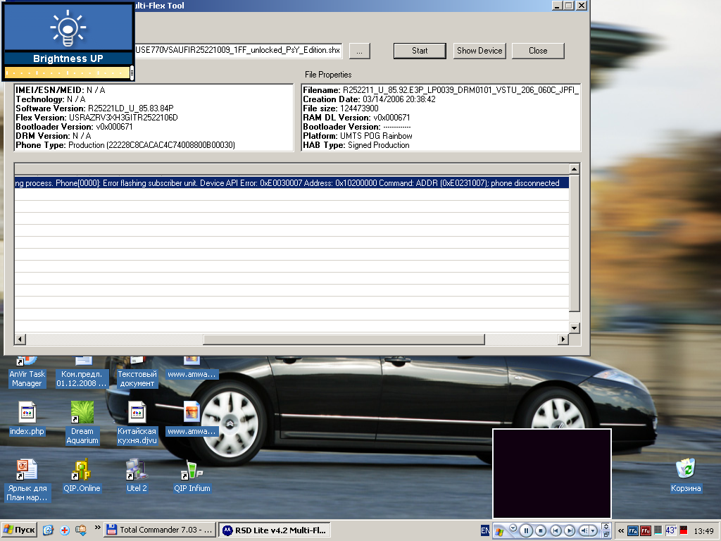

сообщение 26.2.2009, 10:26
Регистрация: 24.4.2006
Пользователь №: 80 358
Модель телефона: E770v
Добрый день!
Можно вопросик?
Moorola E770v повышал бут до 0684 программой P2KToolsVS теперь телефон в флеш режим входит но прошивки выдают ошибку на 6-36% (в зависимости от прошивки) пробовал понизить бут до 0671 также не прошивается. Повышал и понижал бут правильно согласно рекомендациям выше изложеным. Прошиваю РСД Lite . Как восстановить телефон кто подскажет ?
Сообщение отредактировал dmitry8159 - 26.2.2009, 10:32
