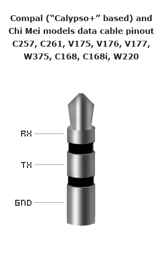

А как подключит С168и к компу?
У меня через гарнитуру не коннектимтся.
Смотри распайку разема.
