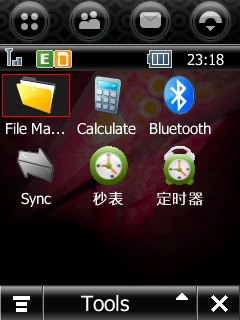

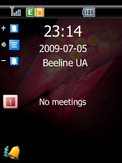

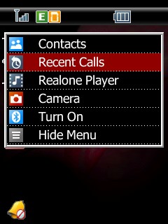

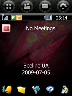

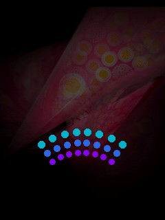

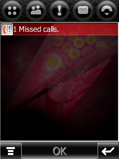

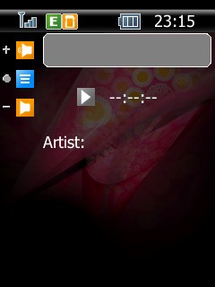

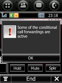

Бета-версия прошивки для a1200 на основе a1600 почти готова.
Поддержка реализована на Motorolafans и в блоге Linux of the Universe а также в данной теме
Название прошивки - Linux of the Universe
Скачать
Из особенностей прошивки следует отметить мультиязычность (Английский, Французский, Португальский, Русский интерфейсы, раскладки латиница и кириллица+латинский фингерпад); поддержку SDHC по умолчанию (8 гигабайт тестировались) и встроенный SUI.
Изображение Изображение
Детальное описание прошивки:
AP: R542_G_11.61.33R
BP: R541_G_11.52.13R
- Поддержка SDHC по умолчанию
- SUI (Simple User Interface)
- Возможность запуска нескольких Java и нативных апплетов
- Установка .mpkg средствами телефона
- Состояние памяти отображается для системной и пользовательской памяти
- Латинский фингерпад
- Латинский и русский метод ввода
- Real Player и Media Editor портированы с a1600
- 2 скина: черный (от a1600) и белый (из прошивки с поддержкой виджетов)
- Вменяемый shuffle.gif срок жизни батареи
- 4 USB-режима: Модем, Карта памяти, Медиа Синхронизация и USB-net
- Веб-сессии для Российских и Украинских операторов
- Расширенное управление при закрытом флипе
- Изменены анимации вкл./выкл
- Autorun
/mmc/mmca1/startup.txt
/mmc/mmca1/startup1.txt
- мелочи...
Замеченные баги и фичи
- Английский фоксаларм.
- Голосовое управление не пашет. Ни само по себе, ни на кнопку ничего не вешается
- Некорректное отображение классификационного меню (см. пункт перевод)
- Софтманагер, Фбридер не пашет
UPD: Сложности, описанные в теме Недопустимый аккумулятор не наблюдаются на данной прошивке. Следовательно можно обойтись и без калибровки симов
