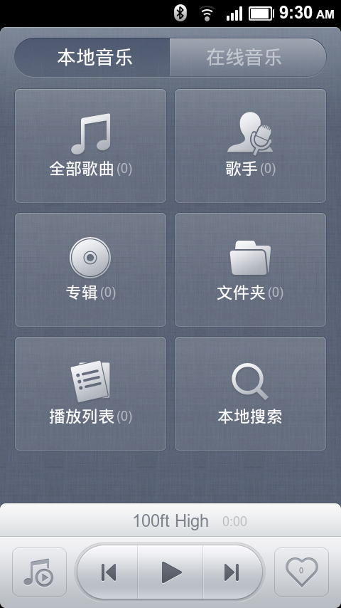

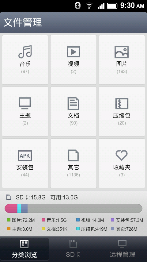

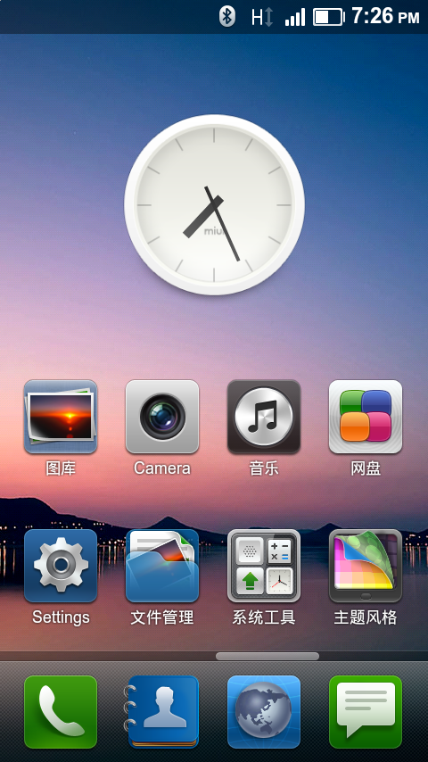

Всем доброго времени суток, вчера прошился на Miui, в просторечии "мяу",
прошивка очень понравилась,
китaйцы сотворили просто чудо!
Главное с ней разобраться.
Скорость работы заметно выше чем 2.1, про ц.м. и фр. мод не знаю, шился первый раз,
ребутов пока не наблюдалось, флэш пашет.
И самое интересное, в стандартной звонилке есть чёрный список,
который не пропускает первый гудок! А вот пара скринов:
Скрины
