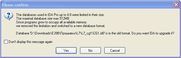

Чем открывать файл CG1.idb ?
Ism
сообщение 20.6.2006, 17:30
Регистрация: 1.4.2006
Пользователь №: 76 864
Прошивка: MS1.4 Mod
Stalker.mg, IDA. http://www.idapro.ru/

Чуваки, а чё это такое? Короче скачал я этот CG1 от L7, открываю его прогой IDA 4.9 и вылазиет вот это (рис1), далее нажимаю Yes и вылазиет вот это (рис2).
Vilko
сообщение 20.6.2006, 20:12
Мотокодер
Сообщений: 1 331
Регистрация: 23.6.2003
Пользователь №: 71
Рейтинг: 1116
4ep,
открывает? и ладно. это последствия конвертации с 4.8, в которой я файл делал.

Vilko, так не открывается. Мне теперь 4.8 качать?
