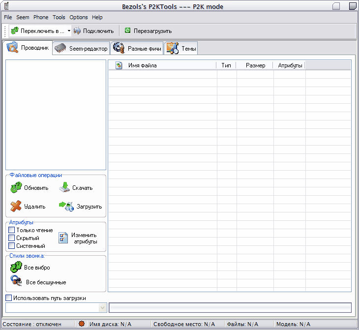

С помощью программы Bezols's P2KTools P2K_Tools- Позволяет "видеть" на ПК файловую структуру телефона, включая системные файлы, править seem-файлы, активировать некоторые интересные фичи.
Использование P2KTools:
Рассмотрим на другом примере. Например, "seem 0032_0001; offset 63; bit 3 ". Так вот в данном примере номером seem является 0032h, номером записи 0001h (обычно числа указывают в шестнадцатеричном виде). Теперь указываем редактору, что именно этот seem мы и хотим получить для редактирования. В поле seem указывем 0032, в поле rec 0001. Читаем seem из телефона кнопкой [Читать seem]. В таблицу (которая слева) загрузится содержимое этого seem. В правой таблице то же самое, но только байты там представлены не hex числами, а символами ASCII. Ищем смещение. Смещением называется адрес, по которому находится байт. В записи, которую я привёл для примера, смещение обозначено словом offset. Чтобы найти байт по определённому смещению обратимся к таблице, в которую у нас загружен seem. Строки и колонки этой таблицы построены, так что в одной строке располагаются 16 байтов (с младшими разрядами от 00 до 0F). Каждая строка обозначена старшим разрядом адреса байта. Таким образом, для того, чтобы найти адрес 63h нам нужно установить курсор на строку с номером 060 и колонку с номером 03. Т.е. всегда последняя цифра в записи offset будут обозначать вертикаль в таблице, а остальные - горизонталь. Активируем биты. Как только мы поставим курсор на нужный байт в поле "Битовые операции " отобразится содержимое этого байта в различных системах счисления.
Binary - двоичный формат байта
Dec - десятичный формат байта
Hex - шестнатеричный формат байта.
Кроме того, двоичный формат представлен ещё и в виде т.н. карты битов (окошки с галочками с номерами от 7 до 0). Это и есть биты числа. Если в окошке стоит галочка то этот бит имеет значение 1, если галочки нет - значение 0. Все биты нумеруются справа налево, поэтому самый левый бит имеет номер 7, самый правый 0. Теперь нам осталось только лишь поставить (или убрать) галочку на нужном бите. Программа автоматически внесёт изменение в структуру seem и результат отобразится в таблице. Записываем seem в телефон. Вот и всё! Осталось только записать изменённый seem в телефон кнопкой [Записать Seem]. Изменения вступят в силу после перезагрузки телефона.

народ а можно ли через seem увеличить количество хранимых смс helpsmilie.gif clapping.gif
-RPG-
сообщение 1.12.2012, 17:17
Сообщений: 484
Регистрация: 13.3.2007
Пользователь №: 126 829
Модель телефона: куча разных
Прошивка: нестандарт
Рейтинг: 550
has93, прошей флекс из этого поста ссылка программой P2K Easy tools.
