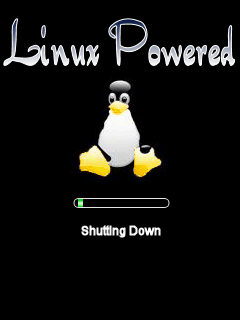

Регистрация: 13.11.2006
Пользователь №: 106 711
Модель телефона: Moto E2 ROKR
Прошивка: R564.G.00.45P
Вот две заставочки, на включение и выключение:
