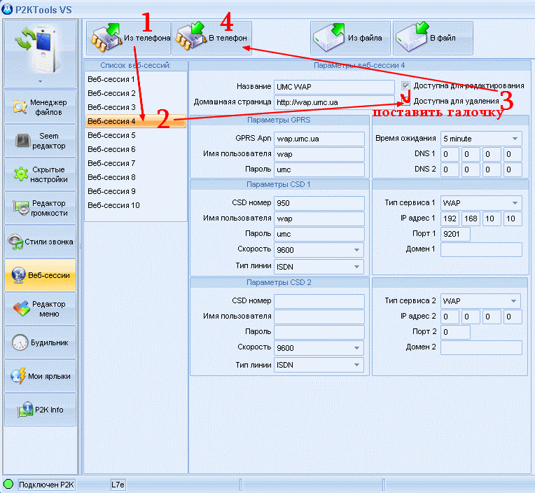

2. Програмой P2KTools
качаете новейший P2KTools VS. (<3Mb)
подключаете телефон к компу, вкладка в программе Веб-Сессии
нажимаете вверху Считать с Телефона, ищите Ненужную вам веб-сессию на неё курсор.
ставите галочку Доступна для Удаления - нажимаете Записать в Телефон
перезагружаете телефон и потом идёте в телефоне по меню к Веб-Сессиям, находите ту
Ненужную и в Меню на ней уже будет пункт Удалить . Удаляете её. Создаёте новую
вот такую Сборник Настроек Gprs
После создания ПРАВИЛЬНОЙ веб-сессии не забудьте поставить её по-умолчанию в меню
