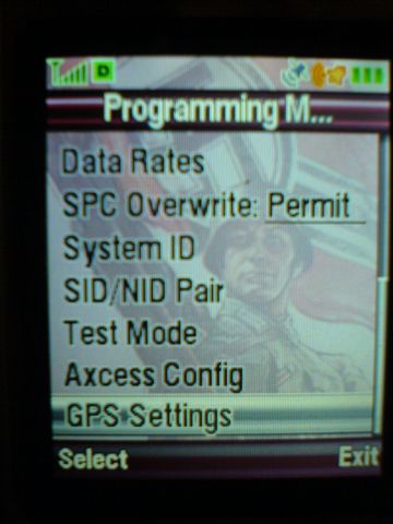

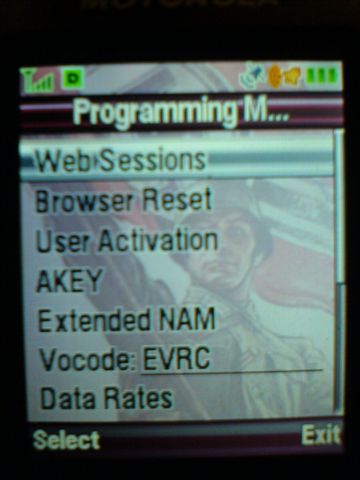

Ещё немного по РАЗРАМ СДМАшным -
Для входа в системное меню набрать #073887*
Системное меню:
Как уже сказал taylor, ПК2 проги за маленьким исключением не работают с этими прошивками. Только PK2Commander, с параллельно запущенным PST или МоторолаАпдейтПрограм.

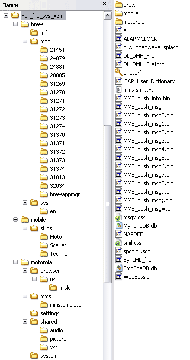

Вот ещё - может кому для размышлений пригодится - полная файловая система на СДМАшных телах. Пока картинка. Нужно будет - брошу и файло.

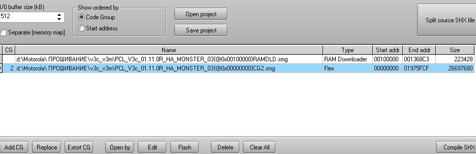

Вот разобрал прошивку PCL_V3c_01.11.0R_HA_MONSTER_03 для v3c с русским языком которая. Разбирал в ShxCodec. Вот как это в нем выглядит:ShxCodec.JPG.
Как я уже писал выше всегда прошивки разбираются на 3 части: первый и третий элемент всегда одинаков для всех прошивок по размеру и очень похож по содержанию. Это заставило меня сделать вывод что это бут и может подпись или ПДС... Не уверен в последнем т.к. при открытии третьего файла блокнотом можно найти дерево папок телефона. Вторая часть (обозначается как Flex в ShxCodecе) для разных прошивок разнится и по размеру и по содержанию. Собрав прошивку обратно в ShxCodec получается файл с правильным расширением Shx но размером на треть меньше чем исходная оригинальная прошивка... (оригинал прошива весит 78879 кБ, после пересборки уже 59161...).
Выкладываю продукты разбора этой прошивы (пока только 1 и 3 кодовые группы, - вторую кодгруппу размером 26072 кБ пока не могу выложить - сижу на ЖПРЗном инете, но уже в процессе подключения выделенки).
