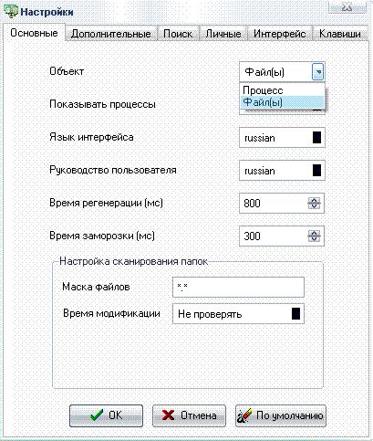

Для тех кто любит копать, чтобы не менять файл и потом его не монтировать, я запускал Artmoney, и открывал в нём файл (там есть такая функция), там удобнее тем что есть поиск в десятичных значениях, сразу же есть, если надо hex редактор, НО самое удобное, это я открыл файл \\192.168.16.2\system\usr\lib\ezx\lib\libezxcamera.so.1.0.0 и в режиме реального времени издевался над циферками, но пока тока получалось вместо разрешения видео убрать софт полоску в режиме фото и видео камеры...
ИМХО так удобнее, чем каждый раз менять файл, монтировать его, и постоянно подключать и отключать телефон. Все изменения сразу видны.
P.S.: если после изменения циферок камера не запускается, то нужно вернуть значения назад wink.gif

T3D,
прости,я немного не понял. ты запускал арт-мани где? на компе или в телефоне(arm-linux версию)?
и как именно ты патчил файл на ro-файлсистеме?

Я просто запустил Artmoney на компе и подключил через usb-net тело, открыл файл и менял его. Не знаю как, но файл наверное всё-таки менятся и скорее всего до перезагрузки (потому что я посмотрел файл, и он содержал значения файла, которым я его подменял и камера тут же реагирует на изменения)
Я не могу объяснить почему так, но значения так реально можно проверять, правда если поменять не то то камера не открывается, но вернув значения тут же запускается снова...

Например, при подключенном телефоне меняю значение адреса 00015D19 с 176 на 144 и проподает софт полоска в камере, закрываю камеру, возвращаю обратно и при запуске камеры она снова появляется.
сейчас зашёл в \\192.168.16.2\system\usr\lib\ezx\lib через samb'у и посмотрел свойства файла libezxcamera.so.1.0.0, как ни странно, свойства файла показывают, что это мой файл, на который я подменял стандартный... (и значения в нём были точно такие же и дата изменения совпадает)
В связи с этим вывод: либо это всё при запуске записывается в оперативу, либо же нас просто жестоко обманули и система не ReadOnly, а просто не дают доступ, или не хотят говорить как туда добраться...
А так же при каждом изменении значений через Artmobey, дата изменения файла в свойствах изменяется, то есть файл записывается...

Как я понял смысл в том, что когда подменяем файл, то ссылка на драйвер меняется на файл, которым мы хотим заменить.
Т.е.
1) у нас есть файл \\192.168.16.2\ezxlocal\libezxcamera.so.1.0.0, мы им заменяем файл \\192.168.16.2\system\usr\lib\ezx\lib\libezxcamera.so.1.0.0 через mount
2) система с этих пор считает драйвером файл \\192.168.16.2\ezxlocal\libezxcamera.so.1.0.0
3) т.к. этот файл в зоне RW то мы можем его спокойно менять
4) Файлы оказывается не надо каждый раз маунтить, можно просто не отключая телефона менять файл и все изменения видны сразу же.
прога
Прикрепленный файл ArtMoney_PRO_v7.27_rus_cracked.rar   ( 2.78 мегабайт ) Кол-во скачиваний: 254
Использовать Artmoney думаю не обязательно, мне кажется должно реагировать и на изменение любым hex редактором, просто он удобнее. и поиск есть хороший smile.gif
