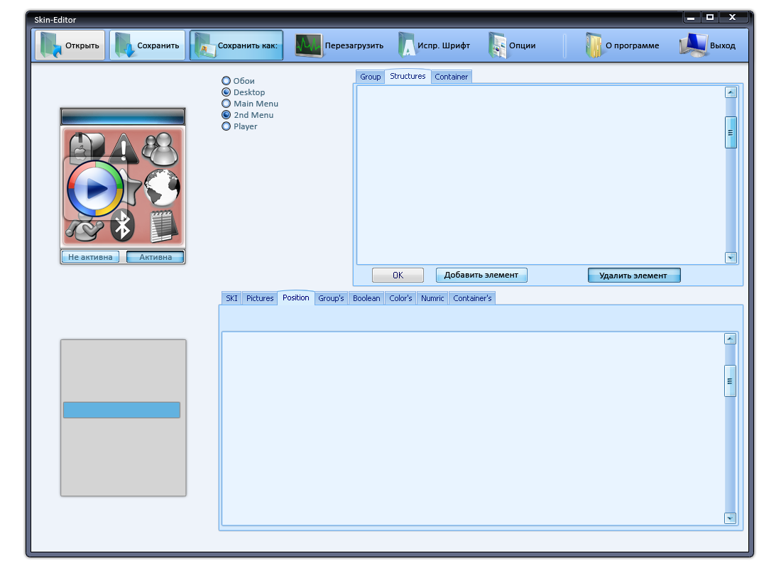

Бета SkinEditor. Архив из 3х частей.
Пофиксал ряд багов, кое-что добавил. Собирал на NET FW 2.0
Для работы НЕОБХОДИМ MS FrameWork v.2.0 и выше.
1. Собственно сам SE_Moto
Прикрепленный файл SkinEditor_B03.zip   ( 280.98 килобайт ) Кол-во скачиваний: 7292
последнее изменение на 24.12.07 22:30 - кто скачал раньше: ЗАМЕНИТЕ. В архиве оч. краткий readme. НЕ ДЛЯ НОВИЧКОВ В СКИНАХ
2. Библиотеки для него, кто качал ранше (пре-альфу)- повторно качать не нужно. Распаковать в папку с SE_Moto.
Прикрепленный файл SkinEditor_DLL.zip   ( 1.16 мегабайт ) Кол-во скачиваний: 7423
3. У кого не запускается - дополнение DLL
Прикрепленный файл SkinEditor_DLL_2.zip   ( 1.13 мегабайт ) Кол-во скачиваний: 5738
Прошу всетаки отписываться. Пре-альфу скачали более 300 чел. А ответов sad.gif

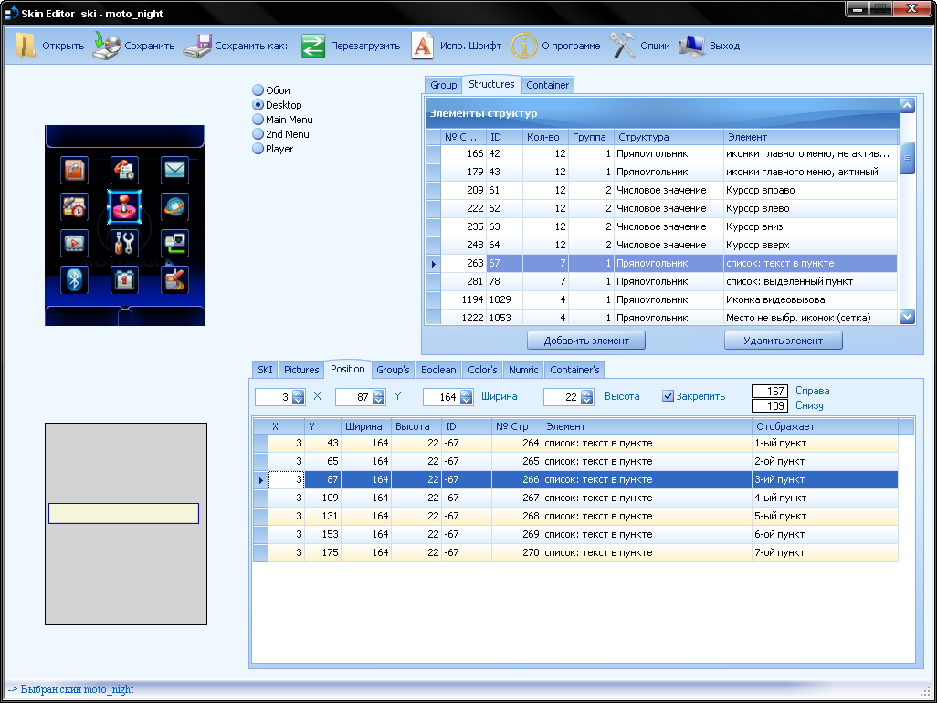

Есть желание smile.gif сделать новый редактор скинов на основе S4M, с учетом его глюков на скинах для "новых" телефонов. Предложения и пожелания (в разумных пределах) прошу сюда.

А еще хотелось бы в новый редактор скинов (на базе S4M) , не статичный рабочий стол (в левом верхнем), а возможность юзать меню, подменю и т.д. (на основе приложенного к создоваемому скину MMA_UCP).
т.е. в реал тайме смотреть как "легла" та или иная картинка на место, стыковать , дабы не остовалось зазоров и по новой не приходилось перезаливать *.ski. в общем юзать скин по полной, на так сказать симуляторе тела.
есть что-то подобное, но она глючная кажись... в теме написано было что типа не всё стыкуется как в теле, где то текст не на месте... и т.д.
P.S.: будет реально удобно редактировать скины. наконец не придётся перезаливать их по несколку раз в тел, а отредить и уже 100% готовый юзабили , залить на тел... мечта скинодела.
Добавлено позже (26.10.2007, 17:31):
а вообще жесть будет, если сделать на этом симуляторе тела (прям в окне новой проги, как в С4М раб стол был), не только возможность просмотра , но ещё и визуального редактирования!
т.е. к примеру, залез в Меню\сообщения\варианты\ и видшь что верхняя часть подменю 1-го уровня, не стыкуется с его средней частью (средней частью составного окна), взял мышкой верхнюю часть подменю (ну или ткнул на нужную картинку мышкой, и передвинул стрелками на клаве) и прям передвинул её в реалтайме на место, а прога сама изменила параметры *.ски файла...
получается что мы не будем вводить данные местоположения (сверху, снизу, справа, слева), а просто мышью на место картинку ставим, а все парметры автоматом пргой прописались в *.ски
будет просто супер.

Но я не Motorola Inc. tongue.gif В 1 строке скинов надпись типа "SKI1 2.18.06 CXD_G_SKINMEDIA_01.46-061020" видели ?
Пока наметил несколько основных экранов (осн. меню, меню 2го уровня, калькулятор, плеер). Со строками будут проблемы. Добиться идентичности отображения вряд-ли получится. sad.gif . Одни контуры чего стоят.
Чего не будет:
1. шаблонов
2. создания нового скина
3. импорта из другого разрешения (240х320->176x220) - всеравно бред
Предварительное название - SkinEdit !

А выгледит по первой прикидке так:
Вся беда в том, что писал в основном в конце 80х - начале 90х под DOS, так что под Win приходится заново учиться.

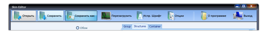

набросал первый скин для Skin Editor'a (скин для себя набрасывал, так как базовое оформление хоть и прикольное, но не подходит под мою тему в Windows'e, а я привык чтобы всё в одной стилистике было)
естественно менять оформление буду сам, путём правки dll , так что кроме описаной ниже просьбы, других модификаций или модернизаций пока не требуется... (если даже не всё четко ляжет на прогу, переживу)
в общем появился вопрос:
можешь немного расширить верхнюю полосу ? если это не сложно конечно (где кнопки с иконками, сохранить, открыть и т.д.)
хочу иконки немного больше тех что на Твоём скрине вставить, а они впритык влезут если не расширить...
P.S.: на скринах, внешний вид, с различным положением клавишь (выделена, нажата, ...)
второй скрин, инвертный вариант полоски и нажатые кнопки управления (закрыть, свернуть, развернуть), третий скрин выделеные кнопки управления.
