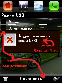

c U2 некоторые проблемы... После установки прошивки я восстановил полный бекап папок /ezx_user и /ezxlocal в папку /home и сделал в корне фс симлинки на новые каталоги. Мог ли я этим что-то порушить? А именно - см. скриншот:

По дефолту в U2 не будут работать напоминания календаря и будильник. Причина - отсутствует файл "/usr/data_resource/preloadapps/SysPluginRegistry". Приатачен файл с бекапа прошлой прошивки (расширение нужно будет убрать). После копирования убить и перезапустить am.
да. на чистой U2 переключение режимов работает.

Подтверждаю - кривые руки, переставил прошивку, не стал восстанавливать бекап - все пашет. Увеличения скорости работы не заметил, но, в конце концов, не так уж оно и нужно было - r/w главное
