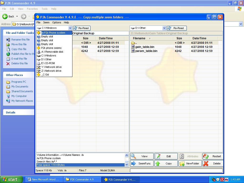

1.Запускаем P2K Commander 4.9. Заходим там в opitons наверху и ставим галочку в поле “Use P2K commands (override autodetect)(V3xx, V6MAXX, E2…)” (см. Screenshot – 1).
2.Выходим из P2K Commander 4.9.

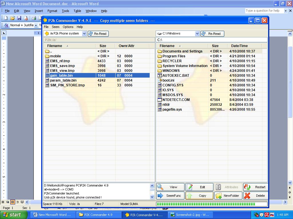

3.Включаем Е2 в режим модема (main menu – settings – connections – USB Settings – Modem) и подключяем его к компу.
4.Снова заходим в P2K Commander 4.9.
5.В окне P2K Commander 4.9. в верхнем левом углу, около Re-Read жмем на голубенькую стрелочку “V” и выбираем “/а P2K Phone System” (см. Screenshot – 2). В результате у нас опят-таки в этом левом углу немножечко ниже появится папочка “a”. Жмем 2 раза на нее и входим в нее. В ней мы найдем папку “mobile” и еще несколько файлов, в том числе файлы “gain_table.bin” и “param_table.bin”. Именно эти файлы нам и нужны! Делам 1 клик на каждом из них, выбираем в верхнем правом углу кнопочкой “V” нужное нам место в компе и под конец нажимаем на “Copy” в нижнем правом углу (см. Screenshot – 3). В результате эти два файла скопируются к нам в комп. Сохраняем их в надежное место и делаем их копии в компьютере (копии нужны для того, чтобы их править, а оригинальные – для backup-a). Таким образом мы попали в некую память телефона (!!!!) о которой даже и не подозревали!!! (Кстати, офф.топ – если зайти не в “/а P2K Phone System”, а в “P2K Phone seems” то там можно найти КУЧУ всяких интереснейших симов, в том числе “Subsidy Locked” “Battery” и т.д. – неплохое место для “раскопок” не так ли? smile.gif)
6.Пока что мы закончили работу с P2K Commander 4.9. – можем смело свернуть или выти из программы. Теперы нам пригодится программка MOTO Sound.

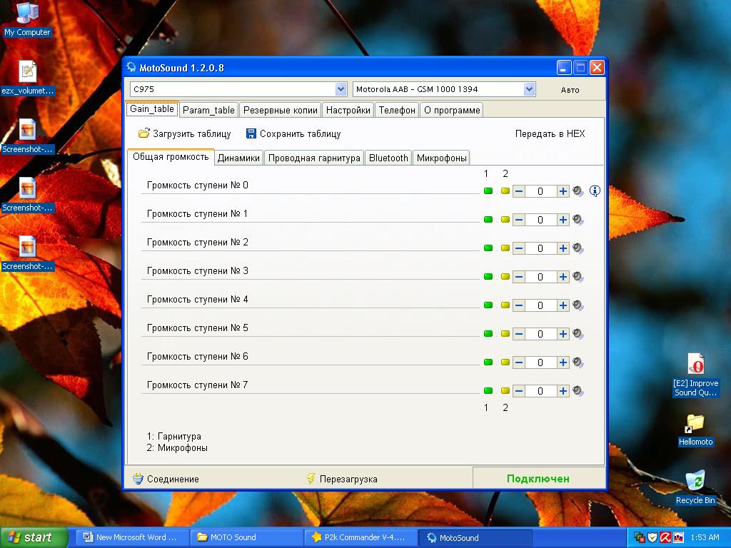

7.Включаем программу MOTO Sound (по умолчанию язык – русский) (см. Screenshot – 4).
8.Нажимаем на “Загрузить таблицу”, выбираем тип “файл” и открываем файл gain_table.bin (см. Screenshot – 5)
9.Сразу же замечаем, что значения в поле “Громкость Ступени N0” и “Громкость Ступени N1” изменились от 0-ля до 10 и 20-и соответсвенно. Что же такое “Громкость Ступени”? – это громкость частот воспроизводимых Е2!! (высокие, средние, низкие и т.д.) – т.е. если 20 сделать на 0 то кое-какие частоты опустятся до 0-ля! Зачем нам это нужно? – да затем, что в заводских настройках слишком приподняты частоты, в результате чего звук Е2 хрипит, особенно когда поднят вольюмтэйбл. И если в этой програмке подправить частоты, то Е2 будет звучат именно так, как нам хотелось бы!. Важно принимать во внимание, что файл gain_table.bin имеет силу только в вкладке “Общяя громкость” – Изменения остальных вкладок – “Динамики’, “Проводная Гарнитура” “Bluetooth” и “Микрофоны” касаются файла param_table.bin, то есть сначала нужно изменять настройки в “Общяя громкость” сохранить обратно файл gain_table.bin, потом открыть param_table.bin, делать изменения в вкладках “Динамики’, “Проводная Гарнитура” “Bluetooth” и “Микрофоны” и снова сохранить его обратно!.
