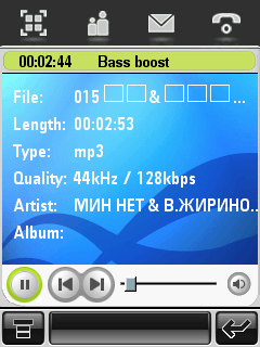

- рилплеер с еквалайзером (5 пресетов)

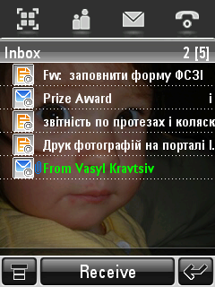

- полноценный русский интерфейс для Е6 от Qeest
- 4 режима USB: модем, карта памяти, usb-lan, вебкамера. Самба, телнет стартуют автоматом. Внимание! Для режима mass Storage, отключаем Swap (если есть)
- отчет о доставке смс автоматом.
- смс отправляются и принимаются на русском. корректно.

- пофиксены кодировки почты
- русские теги в рилплеере

-------- минусы:
- встроенный e-mail клиент нечитает русские тексты. ведется поиск по подключению кодировок.
Ставил товарищу вот эту прошивку: E2VN_JAVA+RUS_0.4+REAL+MAIL. Почта читается без проблем, и теги в Реалплейере. Вот только .txt не пробовал с компа закидывать.

Цитата(gorod @ 17.6.2008, 8:28) *
Тем кто уже скачал: если эту либу прибиндить, начинает ли почтовик понимать русский текст?
(не архив)
да smile.gif работает!!! будет включено в rev 1.0.1 + Прикрепленное изображениеПрикрепленное изображение
Сообщение отредактировал _Bolik_ - 17.6.2008, 11:55

для тех, кому неохота ждать обновления
настраиваем корректное распознавание русских знаков в почте и тегах рилплееера
берем либу libezxmime.so.1.0.0, (забираем расширение rar), бросаем на флешку.
открываем Console набираем следующее:
cp /mmc/mmca1/libezxmime.so.1.0.0 /tmp/libezxmime.so.1.0.0
жмем ентер, набираем:
mount --bind /ram/tmp/libezxmime.so.1.0.0 /usr/lib/ezx/lib/libezxmime.so.1.0.0
voila! должно заработать Прикрепленное изображениеПрикрепленное изображение
