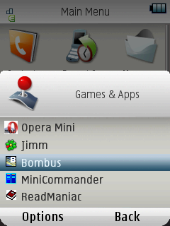

Иконки в подменю - маленькие и большие
Большие иконки в подменю (testing) - скачать:
- с большими иконоками при стиле "Список", а так же некоторые улучшения
- без больших иконок при стиле "Список"

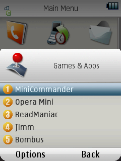

Большие иконки в режиме "Сетка"
Большие иконки в режиме "Список"
Маленькие иконки в режиме "Список", взятые из SysRegistry и т.д. из параметра Icon
Маленькие иконки в режиме "Список", уменьшенные из больших иконок, при незаполненном параметре Icon

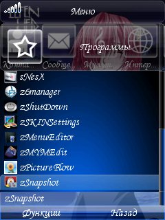

Перепаковываете iconres.ezx от скина и радуетесь таким же выделениям в подменю и стандартном диспетчера, как в главном меню...
вот что получилось

всем качать обновление из первого поста big_testing_04.zip
что нового:
1. выделение происходит нормально (не только надпись...), как сделать выделение еще лучше, вернее так, как в главном меню - смотри ниже...
2. стало возможным использовать в подменю со стилем "Сетка" пункты меню: "Переместить" и "Пересортировать", но, после применения изменений в подменю ничего не обновляется, пока не выйдешь из подменю в главное меню и не зайдешь снова
3. чето еще в коде изменил для большей стабильности, но уже не помню..
Как сделать выделение в подменю, как в главном меню!!!
Внимание, это коснется и стандартного диспетчера файлов!!!
1. необходимо в файле common.ini скина изменить в секции [ZImageContainer_1]
параметры на
Bg_Type_H = 2
Border_Type_H = 2
вроде все, но на всяки случай параметры из моего файла:
[ZImageContainer_1]
Bg_Type_Std = 0
Bg_Type_H = 2
Bg_Stretch_H = 5
Bg_Color_H = 255
Bg_Opacity_Std =0
Bg_Opacity_H =100
Border_Type_Std = 0
Border_Type_H = 2
Border_Color_Std = 1592405
Border_Color_H = 5592405
Border_Width_Std = 0
Border_Width_H = 0
Border_Opacity_Std = 0
Border_Opacity_H = 100
Bg_Size_Std =49
Bg_Size_H = 49
Padding_Left = 1
Padding_Right = 1
Padding_Top = 1
Padding_Bottom = 1
далее в файл скина iconres.ezx нужно добавить следующие картинки:
Как это сделать и где их взять...
Как это сделать, я рассказывать не буду.
Где их взять?
Надо из iconres.ezx извлечь следующие картинки:
и переименовать, как написал выше, т.е. удалить префикс "mm_"
Все это из за китайских криворуких программистов...
вот что получилось
