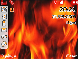

вот как панелька выгледит

Вот собрал по мануалу Энигматика ХСА с управленмем плеером в фоне на софт кнопках !

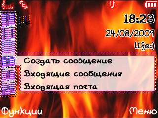

Вроде все нормально поставилось. Только пришлось все картинки *.bmp в папке hsa конвертировать в *.png иначе было вот так
Возникло пару вопросов
1. Что это за цифра в квадратике, рядом с панелькой? У всех такое?
2. По-моему телефон стал еще больше подтормаживать после установки этой панели. Кто-то еще обратил на это внимание?
3. Об управлении плеером в свернутом режиме теперь можно забыть? Ни трек перелистнуть, ни вызвать полный режим... . Только через таскменеджер
Сообщение отредактировал Sereg_K - 24.8.2009, 17:52
1.Цифра означает что в календаре у тебя 3 события сегодня
2.У меня проша Dragon Hunter на производительность с панелькой не жалуюсь)

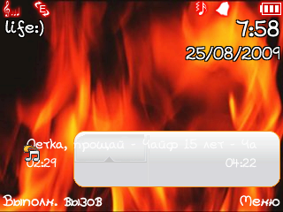

1. Про невозможность управления плеером в свернутом режиме, я уже упоминал. Но даже если переключиться на классический стиль, то плеер отображается мягко говоря не очень
2. После каждого включения и даже выходе из режима авиа, автоматически включается блютус. Мне он не нужен, поэтому приходится постоянно выключать.
Но это все мелочи
3. И самое неприятное - не работает будильник! То вообще ничего, то на мгновение выскакивает окошко (беззвучно) и тут же закрывается.
Вывод: прошиваю обратно свою сг43, возвращаю когфиг и иконрез. И жду возможных улучшений...
