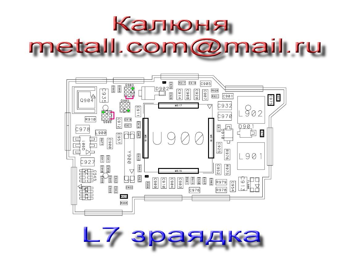

ау, Offset, выложи хоть на L7..

Offset , а можешь глянуть схему E2? У меня пишет "Зарядка невозможна", что надо сделать, чтоб работало?

кое-что на L7, не проверено.
Сообщение отредактировал ANDS - 1.11.2009, 5:23

Позже дам схему для L7. Сейчас инета нету. По поводу Е2, скорее всего дело в батарее!

Zloy!, тебе скорее всего поменяли монтажную плату, а если видится без батареями, то стоит перемычка. Все проблема как раз-таки в стекляшках smile.gif

Offset , можно поподробнее, что-то не понял написанное, хотя перечитал несколько раз :)
проблема в недостающих перемычках чтоли?
или то, что стекляшки заменены на перемычки?
вообщем как это можно исправить, и реально ли...

Zloy!, слили твой бэкап, взяли левую топленную плату, прошили ей твой бэкап, твой телефон готов, а себе забрали. IMEI проверь, я могу ошибаться

IMEI совпадает с тем, что на коробке, документы есть к нему
я имею ввиду, что телефон был куплен мною уже после СЦ скорее всего у бывшего владельца, а не то, что я сдавал в СЦ
