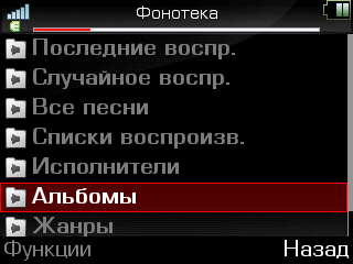

У друга Е8 и 10 гб музыки на борту,списки мультимедиа обновляются мучительно долго
(около 20 минут) при каждой перезагрузке/подключении + спонтанные обновления.Это стало настоящей проблемой,т.к. телефон используется в первую очередь,как плеер.Вариант спользования WMP не годится (поедание кактуса,имхо).В связи с этим сделал следующее:
В файле /usr/bin/mfmsp/MF_Config.ini немного изменил пути,по которым фонотека создаёт базу списков мультимедиа .ph_dbmss/.sd_dbmss (на гудстоке по стандартным путям не получилось),примаунтил этот конфиг соответственно.
Прикрепленный файл MF_Config.ini.rar   ( 1.21 килобайт ) Кол-во скачиваний: 653
(.rar убрать в конце)
Далее добавил в medld.conf
rm -f /ezxlocal/.ph_dbmss
rm -f /ezxlocal/.sd_dbmss
Это убивает базу при загрузке тела и она заново создаётся за 2 минуты.
Минус в том,что в любом случае от длительного обновления поможет только перезагрузка.
