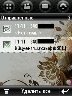

Рейтинг: 224
marcolnx,
what about Cyrilic SMS? Do they work correctly?
Last FW, what you gave me had incorrect sending of Cyrilic SMS - only
, excluding
абвгд
marcolnx
сообщение 13.11.2009, 12:19
Сообщений: 255
Регистрация: 22.6.2009
Пользователь №: 201 733
Рейтинг: 112.5
dvrts
sms and mms (send and receive) working fine also for cyrillic (I tested), tapisrv and libs 11R showing correctly cyrillic smile.gif

3- sms and mms (send receive) working fine also for cyrillic (I can show the screenshot of sms mms about my try)

ПО ТЕМЕ: слава Богу, после того,как перепрошился по новой той же FW от Марко,все наладилось. Первый раз я просто недопрошился.Перепрошился на другом компе,переставил драйвера,новые.На этот раз все прошло по другому.Телефон пришлось вручную переводить в бут режим,потомна 100%рсд лайт попросил меня вручную включить телефон,сама прошивка проходила более динамично,телефон издавал звуки,как и положено, все было быстрее раза в полтора.Теперь все работает.
есть русская клавтатура тамгде должна быть, нет вылетов при включении скрин 3.Жизнь налаживается.Респект Марко.Носкины я теперь ставить боюсь smile.gif:)
