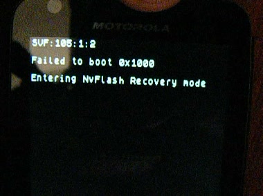

Восстановление Motorola ATRIX (Failed to boot 0x1000), Поднятие после неудачной разлочки Бута
сообщение 28.8.2011, 5:15 Закрепленное сообщение!
Для тех кто обновился по воздуху на 2.3.4 (4.5.91)
решил сделать разблокировку бута через unlock234.sbf
получили ошибку бут Failed to boot 0x1000
Не пытайтесь его шить через RSD ,
поможет только один способ
1. Качаем
Прикрепленный файл motofastboot.zip   ( 117.78 килобайт ) Кол-во скачиваний: 4637
и распаковываем на диск C:/
2. Запускаем командную строку cmd
3. В строке пишем:cd\
4. Выключаем телефон
5. Включаем телефон. Как увидите надпись Fastboot, нужно нажать кнопку громкости вверх один раз(перелистывать режимы можно громкостью в низ)
6. Возвращаемся к окну на компьютере с командной строкой cmd
7. Видим C:\> пишем команду moto-fastboot oem unlock
8. Запускаем команду moto-fastboot oem unlock видим номер своего INFoof your device:0000000000000000
9. Опять запускаем команду moto-fastboot oem unlock дописываем свой ID
10. Выглядеть команда должна так: moto-fastboot oem unlock 0000000000000000 цифры у каждого будут разные,не нужно вбивать как на примере
11. Жмем Enter на клавиатуре и ждем завершения процедуры
12. Пишем в cmd: moto-fastboot reboot и ждем перезагрузки зверька.
13. Ваш загрузчик разблокирован.

точно такая же ерунда сегодня произошла с моим атриксом, еле-еле раздуплил, в чем приколл, и все-таки взломал бут, Всем советую сначало дать права рут, потом ломать бут, но только на 2.2.1 версии андроида, не обновляйтесь по воздуху, иначе будут такие танцы с бубном как были у меня и у балу.
не надо удерживать кнопку вниз при включении, достаточно просто нажать кнопку включения а потом в течении 5 секунд кнопкой вниз выставить режим фастбут и подтвердить режим кнопкой вверх.

FLOE13, ну да парень, тебе еще повезло. вот ведь как раз инструкция лечения подобного
бывает и хуже .

ну если читать мануалы через строчку то получают Хард брик
если телефон хотя бы включается то его можно восстановить
Я в свой атрикс шить через рсд больше ничего не буду. Это чревато проблемами

Очень мне печально стало... ОГРОМНАЯ просьба подскажите как быть дальше, что бы окончательно не угробить атрикс?

начал делать по этой инструкции но в итоге получаю вот что.
как быть?
motorola atrix 4g AT&T, 2.3.4 4.5.91 куплен сразу с такой версией прошивки сам ничего не обновлял.

а на телефоне что? в фаст бут входит?
karp
сообщение 1.11.2011, 12:41
Регистрация: 25.6.2005
Из: Челябинск
Пользователь №: 44 866
Модель телефона: Motorola Atrix 4G
да выходит, на экране ничего не меняется только написано что режим fastboot

если 2.3.4, то помойму
надо прошить загрузчик PUDDING
и потом получите ошибку, но можно бужет выбрать фастбут
далее его выбираем, анлочим фастбут,
и через фастбут шьем нужную прошивку.
внимание!
на атриксы с установленным 4.5.9.1
нельзя шить прошивки с загрузщиком не pudding
а прошивать можно только через фастбут(если анлокнут) или CWM
Сообщение отредактировал vvvstrider - 1.11.2011, 19:09

вот цитата из форПДА:
По сообщениям от множества пользователей, обновление «по воздуху» до 2.3.4 / 4.5.91 «пережигает» «перемычку», что отражается в файле ReservedOdm, состояние которого меняется следующим образом:
старое: 0000 0000 0000 0001 0000 0000 0000 0001
новое: 0000 0000 0000 0001 0000 0000 0000 0011
Поэтому, если у вас в файле /sys/firmware/fuse/ReservedOdm есть что-либо похожее на:
10000000000010001000300004000
то вам НЕ СЛЕДУЕТ прошивать какие-либо прошивки в формате SBF, за исключением PUDDING’а или SBF с PUDDING’ом, либо прошивки для AT&T версии от 4.5.91 и выше.
Любые официальные прошивки от motorola в формате .sbf, ЗА ИСКЛЮЧЕНИЕМ 4.5.91, приведут ваш аппарат в состояние hard-brick nvflash...
(Я создам новую тему для сбора данных об ошибках 0x1000 в аппаратах для КНР)
Вот как предположительно можно объяснить проблему AT&T 0x1000:
В наших телефонах есть «перемычки», области памяти с побитной однократной записью, которые называются 'ReservedOdm' (т.е. зарезервированные для контрактного производителя электроники, это, собственно Motorola.) Невыпущенный загрузчик для 2.3.3, используя изменения в этой области, реализовывал разблокировку способом 'fastboot oem unlock', при этом устанавливая бит в группе ReservedOdm[0] (представленных в виде 8 шестнадцатиразрядных групп значений) в 0x00004000.
Всего имеется 8 32-битных регистров ReservedOdm[], или 8x32 (256) «перемычек». После того, как «перемычка» «пережигается» (т. е. ее значение становится истинным), она больше не может быть изменена. Отсюда и название.
Можно просматривать состояние «перемычек» ReservedOdm, открыв в режиме суперпользователя файл /sys/firmware/fuse/ReservedOdm. Мой, например, выглядит так:
10000000000010001000100004000
(перед разблокировкой загрузчика было так:
10000000000010001000100000000
Разделено на группы (Odm – сокращение от ReservedOdm):
Odm[3] | Odm[2] | Odm[1] | Odm[0]
00010000 | 00000001 | 00010001 | 00004000
Нам совсем непонятна роль группы Odm[3], однако, скорее всего пережигание происходит при прошивке .sbf или каком-либо еще процессе, не у всех пользователей в этом регистре записана единица. Группы с Odm[7] по [4] не видны, т.к. нули слева отбрасываются при выводе команды printf. Также, у некоторых пользователей (видимо, до первой прошивки sbf?), значение битов в группе Odm[1] 00000001, а не 00010001.
При чем тут обсуждение разблокировки загрузчика? Потому что, хотя отказ при снижении версии не связан непосредственно с разблокировкой, в конце концов он вызван другой перемычкой, в группе ReservedOdm[1].
Разработчик nothize дизассемблировал разные версии начальных загрузчиков и обнаружил, что версия AT&T 1.8.3 и ранее, а также большинство загрузчиков в аппаратах для КНР, ожидают, что только один последний бит в группе Odm[1] будет 1. «Пережигая» стоящий рядом с последним бит, Моторола устранила возможность понижения версии прошивки.
В общем, фраза SVF:105:1:2 означает, что в младшем слове (16-ти битах) группы Odm[1], (не знаю, почему он называется "105") ожидается, что первая '1' будет в первой позиции, но мы обнаруживаем ее стоящей во второй, т.е. в случае бриков с прошивками AT&T, ожидается, что в группе Odm[1] должно быть 0x?0001 (в двоичном виде 0001 для последних 4 бит), но вместо этого получаем 0x?0003 (в двоичном виде 0011 для последних 4 бит). By barf я понимаю переход в режим nvflash, который могут использовать только сервисные центры motorola, т.к. у них имеется закрытый ключ загрузки 'secure boot key', который требуется для прошивки через nvflash. Соответственно, состояние hard brick достигается, когда определенный (устаревший и/или предназначенный для КНР) начальный загрузчик обнаруживает, что установлен этот «лишний» бит.
Итак, хотя прошивка «по воздуху» версии 4.5.91 OTA и sbf приводит к «пережиганию» бита, получить «кирпич» можно только в том случае, если будет использоваться начальный загрузчик, который ожидает, что этот признак не будет установлен (например, в заводской прошивке версии 1.8.3 и ниже.) Аналогично, можно установить значение группы Odm[0] в 0x00004000, но это не будет иметь значения, если загрузчик его не анализирует. На данный момент существует единственный загрузчик, который отслеживает значение данного параметра, из прошивки 2.3.3, версии 4.5.47 (невыпущенная сборка) и позволяет выполнить 'oem unlock', прошивая бит в группе Odm[0], и если он прошит, позволяет использовать FastBoot, пропускает проверку подписи и т. д.
Если запустить любой другой загрузчик, кроме 'Pudding', который не отслеживает состояние бита, то скорее всего аппарат будет заблокирован (другие загрузчики не заботятся о предоставлении разрешений.) Но так как процесс записи значения бита необратим, как только вы прошьете начальный загрузчик, который может быть разблокирован, он определит наличие данного бита, и уведомит надписью 'Unlocked' в углу экрана. Поэтому, несмотря на то, что перемычка пережжена, воспользоваться всеми преимуществами этого факта можно только при прошивке загрузчика 'Pudding' (версия 4.5.47) или файла прошивки sbf с 'Pudding'-ом в нем.
Загрузчик Pudding/4.5.47-BL является необычным и еще по одной причине. Хотя, ему так же не»по нраву», когда значение группы Odm[1] равно 0x00010003 (как и прошивкам 1.8.3 и ранее), и он тоже выводит сообщение об ошибке 0x1000, существует выход из данной ситуации. У него имеется меню с довольно широким выбором опций, поэтому вы сможете прошить загрузчик с более старшей версии (в настоящее время только 4.5.91), но оставить его заблокированным, либо войти в режим fastboot и сделать разблокировку загрузчика через 'oem unlock.' Далее, в будущем, даже если загрузчик обнаружит установленный «плохой» бит в группе Odm[1], однако, так как также имеется установленный бит «Unlocked» в группе Odm[0], это в любом случае позволяет пройти проверку и загрузиться. Поэтому, прошивка загрузчика Pudding или чего-либо с Pudding после обновления на 4.5.91 хоть и заставит вас понервничать, но в дальнейшем не должна принести каких-либо проблем.
