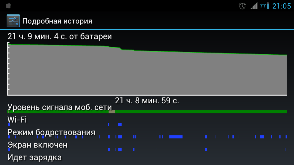

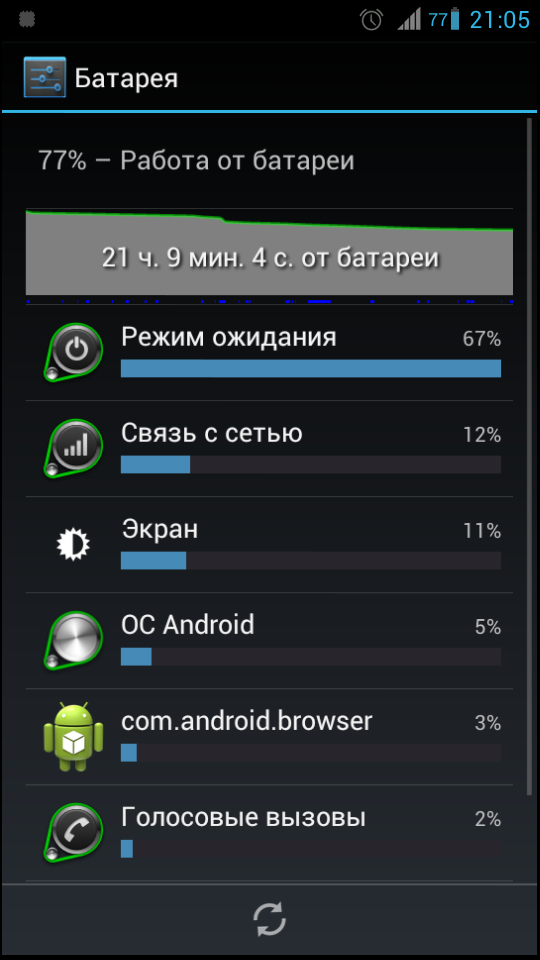

Сам использую 8-ю сборку от Turl, из-за её стабильности и несущественных отличий от текущих сборок. За время использования не словил ни одного глюка или самовольной перезагрузки. Все работает как часы: звонит, смсит, игры играет, музыку поет, интернет открывает, приложения запускает. Живет телефон от одного заряда довольно долго, сравнимо с CM7 (фото для анализа приложу ниже - время работы экрана 45 минут).
