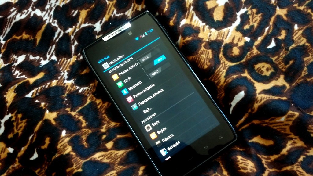

Немного скриншотов:
Скриншоты
Информация:
В русификатор встроен Gradient Fix - исправление градиентов в приложениях. (убирает "лесенку" в градиентах)
Установка:
Для установки вам потребуются root и BootMenu Manager (инструкции как все это установить есть в шапке темы)
1.Скачайте русификатор, скопируйте его на память телефона или флешку.
2.Откройте BootMenu Manager, во вкладке Welcome нажмите на большую кнопку Reboot/Shutdown.
3.В появившемся окне выберите Custom Recovery, подтвердите ваш выбор нажатием Yes.
4.Когда телефон зайдет в рекавери, выберите пункт Install zip package, используя кнопки громкости для навигации и кнопку питания для подтверждения выбора.
5.Выберите пункт Install a zip package.
6.В появившемся списке найдите скачанный русификатор (RUS_RAZR_***) и подтвердите его установку.
7.Подождите, пока установится русификатор (около минуты).
8.Когда русификатор установится, выберите +++ Go Back +++.
9.В главном меню перейдите в пункт Power options, а затем выберите Reboot.
10.Подождите, пока включится телефон.
11.Откройте в телефоне Settings > Language & input > Language.
12.Выберите Русский.

У кого стоит 6.7.3.94.324.en.03 отпишитесь, что там с производительностью, руссификацией и прочим. На сколько я понимаю, это версия позднее 6.7.2-180_SPU-19-TA-11.2. Стоит ли переходить и вообще возможно это, если девай европейский.
На 6.7.2-180_SPU-19-TA-11.2 (672.180.33.XT910.Retail.en.EU) русский есть, но всего в паре мотороловских приложений (и тот местами кривой, например "Camera roll" в галерее так и переведено "Поворот камеры"). При этом русскую локаль выбрать нельзя, но если с помощью more locale 2 поставить русский язык, то в настройках самого телефона локаль отобразится как Русская...
Производительность на высоте, по сравнению с 2.3.6 (прошу прощения, не помню версию прошивки точно) стал гораздо шустрее. По бенчмаркам сильно не гонял, да и тот же ATuTu 6237 против 6130 на 2.3.6. Разница не велика, но субъективно она заметна.
Батарейку кушать даже по моему меньше стал. По крайней мере раньше при активном использовании часов 7 держался, теперь 12 в легкую. Музыку на 15% зарядки через блютуз гарнитуру 1,5 часа слушал. Потом гарнитура села :D и перешел на проводную - еще пол часа где то. Раньше такого и не снилось - если оставалось 15% - максимум полчаса музыки через БТ.
Исчезли проблемы с маршрутизатором. У меня D-Link DIR-300NRU и при попытке подключить телефон маршрутизатор просто зависал. В интернетах нашел что проблема возникает именно при подключении RAZR к DIR-300NRU ( o_0 ). Лечится с помощью WPS. Однако, если телефон просто подключен к вафле и не использует интернет со временем маршрутизатор начинал тормозить или зависать (да длинк, да самый дешевый маршрутизатор, но как то странно, с другими девайсами никаких проблем никогда не было). После обновления до ICS все стало нормально, все работает ничего не тормозит/зависает.
ОЗУ после загрузки занимает гораздо больше. Раньше постоянно свободно было метров 400, теперь 200. При этом в автозагрузке ничего особо то и нет, сторонними программами (наподобии Android Assistant) освобождает 50-150 МБ (зависит от программы).
От браузера я вообще в восторге =) Ну это скорее всего на всех ICS аппаратах так.
В целом, если сравнивать интерфейс - он стал менее мотороловским. Плохо или хорошо - не знаю, но мне нравится =) Сначала надо немного привыкнуть, потом начинаешь замечать все больше плюсов.

Вот так выглядит мой телефон после обновления на Азию 6.7.3.94.328.en.03,
Фото
