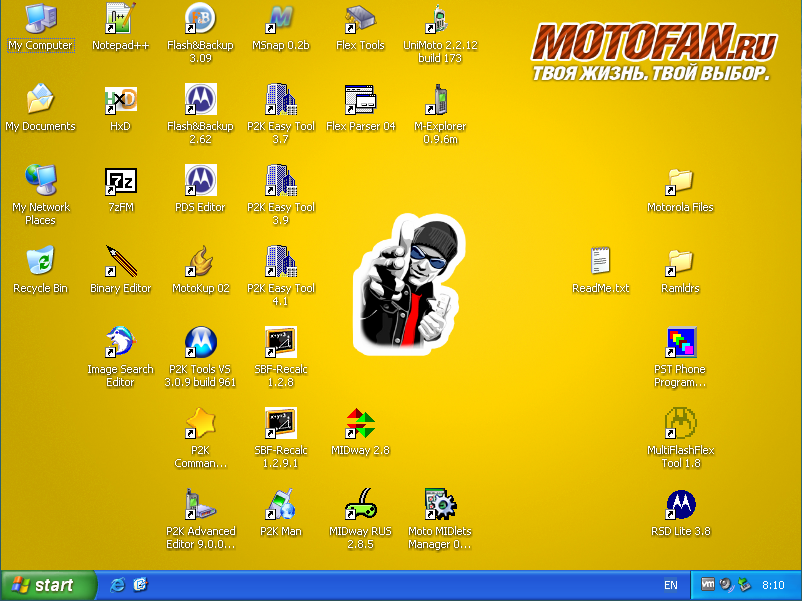

Предустановленное ПО в образе Windows XP SP3:
CODE
Windows XP Professional SP3 English image for VMware Workstation Player with pre-installed software for old Motorola phones on the P2K platform.
EXL, MotoFan.Ru
10-Jun-2022
Installed official software for Motorola:
1. Motorola USB Drivers 32-bit 3.7.0
2. RSD Lite 3.8
3. PST Phone Programmer 7.2.3 + MultiFlashFlex Tool 1.8
Installed custom software for Motorola:
1. Flash&Backup 3.09
2. Flash&Backup 2.62 + PDS Editor
3. MotoKup 02
4. P2K Tools VS 3.0.9 build 961
5. P2K Commander 6.0.0
6. P2K Advanced Editor 9.0.0 build 5515
7. MSnap 0.2b
8. P2K Easy Tool 3.7 + P2K Easy Tool 3.9 + P2K Easy Tool 4.1
9. SBF-Recalc 1.2.8 + SBF-Recalc 1.2.9.1
10. P2K Man
11. Flex Tools
12. Flex Parser 04
13. M-Explorer 0.9.6m
14. UniMoto 2.2.12 build 173
15. Moto MIDlets Manager 0.85.2YEARS
16. MIDway 2.8
17. MIDway RUS 2.8.5
Other utilities and files for repair and dumping old Motorola phones.
Installed general purpose software:
1. Notepad++ 7.9.2
2. HxD 2.5.0.0
3. 7-Zip 21.07
4. Binary Editor 1.6
5. Image Search Editor 2.09

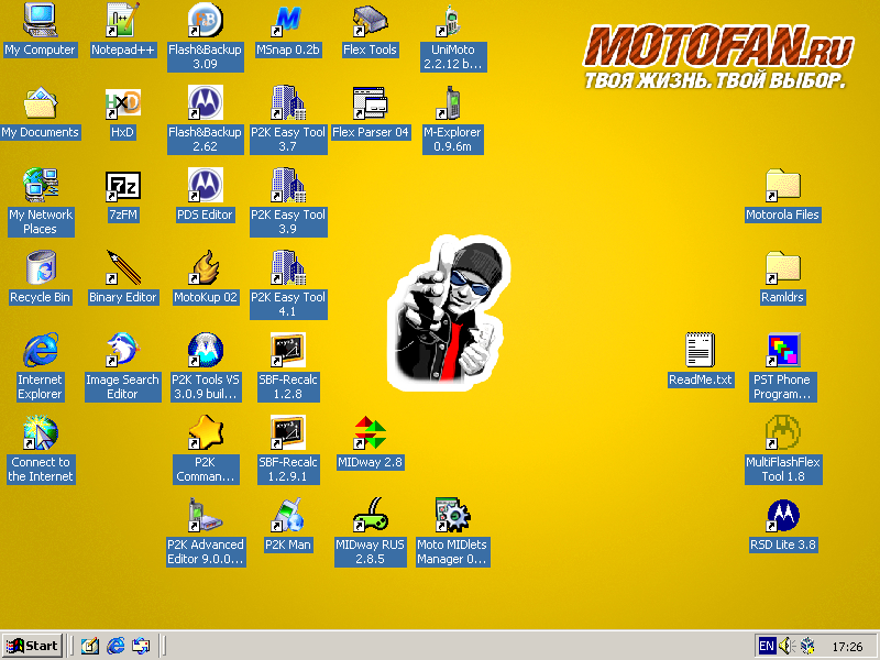

Предустановленное ПО в образе Windows 2000 SP4:
CODE
Windows 2000 Professional SP4 English image for Oracle VM VirtualBox with pre-installed software for old Motorola phones on the P2K platform.
EXL, MotoFan.Ru
10-Jun-2022
2. RSD Lite 3.8
3. MotoKup 02
7. MSnap 0.2b
10. P2K Man
11. Flex Tools
12. Flex Parser 04
16. MIDway 2.8
1. Notepad++ 6.6.6
2. HxD 1.7.7.0
3. 7-Zip 21.07
Installed Windows 2000 updates:
1. KB835732
2. gdiplus.dll library
Оба образа настроены на корректную работу с программами, использующими однобайтовую кириллическую кодировку Win-1251 (CP1251) и развёрнуты с оригинальных образов Microsoft. Язык операционных систем внутри образов английский. Всем удачи в восстановлении, прошивке и настройке старых телефонов Motorola!
