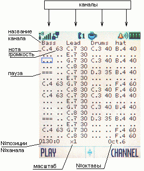

Уф... я всё-таки сделал это :D то есть, первую программу на джаве.
"Родина! Принимай серную кислоту!"
Держите версию 0.1, альфу или там тестовый pre-release, короче, более или менее работающий редактор.
Музыку сохраняет в RMS, так что переносить на ПК придётся весь j2meXX.rms и уже из него вырезать мидишку.
Тестируйте, ловите глюки :)
Пока известны два - неправильно сохраняются русские буквы, и временами глохнет проигрывание (лечится хаотичным топтанием кнопок).

спасибо тебе)) потестил глюков конечно много но для начала очень неплохо
расширяй функциональность и сделай возможность брать и сохранять мелодии в папке аудио телефона
вобщем чтобы прога по функциональности не уступала сименсовской

Обновление программы MotoTracker, версия 0.2.1.
Прикрепленный файл MotoTracker0.2.1.rar   ( 21.28 килобайт ) Кол-во скачиваний: 800
Что нового:
- работает, или, по крайней мере, пытается работать, на произвольных разрешениях экрана (нужно протестировать!),
- переделан диалог выбора инструмента (прокручивание номера инструмента и номера банка, озвучка),
- увеличена макс. длина мелодии до 4096 позиций,
- незначительные изменения редактора,
- устранены несколько мелких глюков.
Чего из задуманного ещё нет:
- нет чтения/записи файловой системы телефона (только сохранение в RMS),
- планируется возможность выкладывания мидишек на общий сервер,
- пока не устранён глюк с сохранением русских символов.
Конструктивная критика всячески приветствуется.

Небольшая справка по программе.
Поле редактора - 16 каналов по 4096 нот. Каждому каналу назначается свой инструмент. Названия инструментов пишутся в верхней строчке.
Каждая нота задаётся высотой и громкостью (0-63). Джойстиком выбирается текущий редактируемый канал (влево-вправо), позиция ноты (вверх-вниз) и высота-громкость. Позиции листаются страницами по 4, 8 или 16, в зависимости от разрешения экрана.
Текущая позиция курсора пишется в левом нижнем углу экрана.
В поле редактирования ноты нажатие клавиш 1-7 записывает ноту от "до" до "си" (они обозначаются буквами CDEFGAB). Если перед этим была нажата кнопка # (альтернативная функция), то вводятся те же ноты плюс полтона (C#, D# и т.д.). Курсор смещается вниз. Кнопка 0 вводит паузу, кнопка * стирает ноту под курсором. Альтернативная функция кнопки * - вставить ноту, кнопки 0 - удалить ноту. "Огонь" джойстика - играть текущую позицию (все каналы).
В поле редактирования громкости просто пишется громкость ноты.
Кнопками 8 и 9 можно уменьшить или увеличить текущую октаву (0-9), она пишется в правом нижнем углу экрана. Альтернативные функции кнопок 8 и 9 - уменьшить или увеличить масштаб отображения. Масштаб пишется в нижней строке: x1 - показываются все ноты, x2 - каждая вторая, x4 - каждая четвёртая и т.д. Это сделано для удобства редактирования "медленных" партий.
Левая софт-клавиша - играть мелодию, альтернатива - проиграть с текущей позиции.
Правая софт-клавиша - меню текущего канала. Отсюда можно выбрать инструмент - номер паттерна и номер банка. В нулевом банке расположены основные инструменты (0-127), в первом банке (нулевой паттерн) - ударные (разные ноты соответствуют разным ударным). Остальные банки, как я понимаю, копии нулевого. Кнопки #, * - листать номер меньше/больше. "Огонь" джойстика - проверить звучание инструмента. В поле "Тест" можно изменить звучащую ноту, так же, как в редакторе (1-7, #1-#7 - нота, 8-9 - октава). Поле "Label" - вписать название канала.
Главное меню, в принципе, понятно; есть моменты: первое нажатие "Edit/Select" - выбор начала выделения, второе - конца, третье - убрать выделение. Выделяются только ноты в текущем канале.

Поскольку я музыкант, мне самому эта тема покоя не даёт.
Изложу тут несколько пожеланий:
1) Отбросить трэкерный вариант редактора и попытаца замутить чёнить с графическим интерфейсом - это былоб ваще кулл!!!
2)Предлагаю сделать паттерновую систему, допустим в одном паттерне может содержаца 1 такт или размер паттерна мона было вариировать. А потом уже чтоб из этих паттернов мона было выставлять Playlist.
3) Подумать над оформлением таких редакторов как Piano Roll и Drum Roll.
4) А если возможно так вообще былоб неплоха замутить арпеджиатор или Midi FX-ы какинибудь основанные на задержке!!!
Вообще я представляю себе структуру будущего редактора схожей с редактором FL Studio. :)
Посоветую обратить внимание на мидлет для моторолы midedit
У мя ток ссылка на Wap, качать тут: http://motouser.mag.su/midedit.jar
Желаю удачи в разработке сия палезнава тварения!!!
ЗЫ: Абращайтесь есличо, памагу чем смагу :)

Relanium,
граф. интерфейс, конечно, хорошая штука - когда есть мышка, ну, или хотя бы сенсорный экран. А на стандартной сотовой клавиатуре, по моему мнению, с графическими контролами неудобно управляться. Кроме того, один редактор с граф.интерфейсом уже есть, зачем делать такой же ? :)
честно говоря, до сих пор не пойму, как же в нём музыку писать. То ли из-за чересчур заумного граф.интерфейса, то ли оттого, что на моей 398-й он не даёт толком поработать - вылетает. А вот трекерный интерфейс для меня очевиден и удобен в использовании. MTracker'у в плане удобства есть куда расти, конечно )
Что до паттернов - это ведь чисто трекерная фича, в формате MIDI никаких паттернов не предусмотрено. Разве что сохранять музыку в своём формате, а в midi конвертировать отдельно. Для мидлета, на мой взгляд, сложновато.
С миди-эффектами пока не разбирался; не факт, что все они реализованы в плеере каждой конкретной трубы, надо выяснять...
