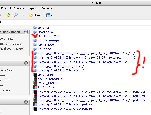

по сабжу: прошил телефон, он стал V600! индикация на лицевой панеле заработала!
блютут попрежнему лахматит бабушку!
прошивку брал отсюда!
устанавливал по порядку, и вуаля!
прошивал FlashBackup 2.62
я доволен, всем спасибо: Alex133; Respected; LCF.
