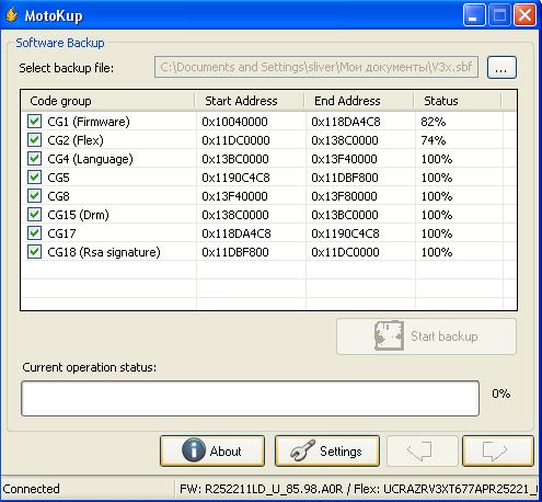

на своем E1070 попробовал, бэкапит
тестируем на других Motorola 3G

Попробовал сделать бэкап, но ничего не вышло. Программа начала считывать инфу,а потом выскочила generic write error critical error и тупо повисла :(
Нашел еще вот такую инфу:
upporto ufficiale MotoKup MotoKup (0.1, for v3x, e1070, v1075) [##########] 100%
MotoKup (0.2, for v3x, e1070, v1075) [##########] 100%

Бекап снялся, но интересно, почему нет 100% в первых пунктах?????
Так и должно быть??
Бекап сливал с RAZR V3x
Вес файла - 63 мегабайта... Что-то меня это смужает...

.01,
у меня такая же история, первые 2 пункта не полностью, как должно быть не знаю.
размер от E1070 получился 64 878 ( мне кажется чуть меньше нормы 65 612)
Так и должно быть??
Точно такой же результат. Странно как-то.
Телефон: V980-64мб
На V3x точно такой же результат, заливал созданый бэкап этой-же прогой все работает.

Na E1000 CG1 chitaet okolo 86 % i esche kakaya-to gruppa schitana ne polnost'u, backup vesil +/- 70 Mb huh.gif
Otkryl v F&B 3, tam okazalos' 2 CG1, kakaya-to CG3, net RSA...koroche gluk kakoi-to.
V chem problema ?

Привет всем.я никак не могу Мотокап законнектить с компом ставил драйвера не помогает .Flash&Backup без проблем коннектиет с телом.В чем может быть проблема?
citroen
сообщение 26.8.2008, 19:04
MotoAuto
Сообщений: 2 751
Регистрация: 19.8.2006
Из: Minsk, Belarus
Пользователь №: 95 640
Рейтинг: 1243
_IT_
Проблемы нет. Просто MotoKup работает только с флешь режимом.
И так чтоб законектить телефон нужно.
1. Выключить телефон и достать батарею.
2. Всунуть в телефон кабель.
3. Зажать * и # и вставить батарею.
4. Как только комп пикнет(найдет телефон, лучше раньше еще среагировать, как только всунул сразу заходи) сразу же открывай прогу.
