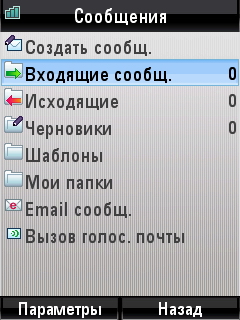

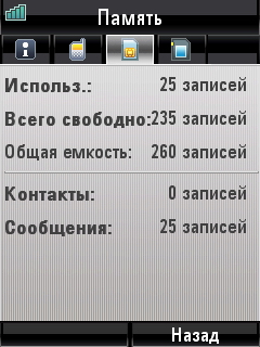

еще, одна проблемка, как удалитьвсе с симки, если телефон не видит там ниче????
whitemoto
сообщение 28.1.2007, 17:47
Сообщений: 553
Регистрация: 22.12.2005
Пользователь №: 63 052
Прошивка: pre
Рейтинг: 165.5
Kirill111111,
в мои папки зайди, там сообщения на симке
