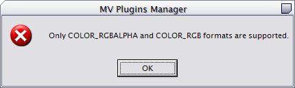

Вот так получается:
с такой иконкой:

TEQUILA, тоже такое дело заметил sad.gif буду разбиратся в чем там прикол...

Насчет глюка с иконкой - пока не починил, пока просто отключил реакцию на ошибку - теперь над подобными не выполняется ресайзинг... Будет время - перепишу процедуру ресайзинга...

косяки непонятные какието с прогой...пытаюсь установить плагин информатор(он же кей саунд) всё указываю как положено жму ОК а прога матюкается что неможет открыть файл "KeySound.png" sad.gif
JetPilot_s300
сообщение 10.2.2007, 13:05
Сообщений: 152
Регистрация: 8.10.2006
Пользователь №: 102 267
Модель телефона: Motorola L6
Прошивка: R3511_G_0A_52.26R
Рейтинг: 26
Charles Manson, Положи иконку в одну папку с плагином и переустанови плагин - такой глюк возникает, когда иконка лежит не в одном каталоге с плагом то она не ставится sad.gif - исправлю в след. версии...
