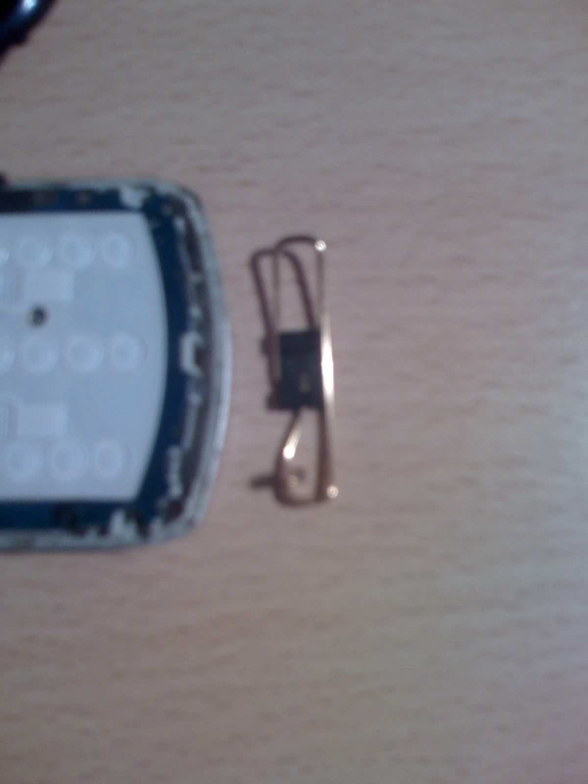

Итак, как я уже понял, я был не единственным, у кого заскрипела клава.. Так я эту проблему решил, - делюсь опытом.. Вот выкладываю инструкцию, которой я руководствовался при разборе: (не смущайтесь что она для Л7 и на английском - по картинкам все понятно).
П.С.: скрип мне удалось устранить с помощью микроспического кусочка мягкой бумажки, который я подложил около скрипящей клавиши. Главное - не загородите подсветку.
П.П.С.: у меня получилась вот такая хирургия:
Прикрепленный файл dlver__slvr_l7_1_.rar   ( 1.46 мегабайт ) Кол-во скачиваний: 3851

а как снимается пластиковая крышка, которая сзади внизу?

сначала выдерни антенную заглушку - подень иголкой. не бойся она резиновая. потом подцепляй края крышки! dry.gif

У меня передняя панель отделяться от центральной части не хочет. Че делать? Там что то на уровне клавы держит.

смелее поддевай. когда одна сторона отсоеденится, просто как бы выворачивай панель во внешнюю сторону - то есть тяни ее под угол к телу в 90 градусов. не бойся. очень легко сойдет.

Народ! Кто снимал переднюю панель, скажите там есть регулировка положения дисплея (влево-вправо, вверх-вниз), или он там намертво присобачен?
И если можно, расскажите подробней как её (переднюю панель) снимать. В мануале не очень ясно об
этом написано. Вообще её можно снять, не отвинчивая ничего с задней стороны? Чем ее лучше подцеплять и в каком месте и скакой стороны?

Болты надо откручивать по любому, иначе не снимешь, а дисплей по моему не регулируется, хотя ХЗ, я не пробовал, он просто вкладывается в переднюю панель вместе со стеклом. Т.е. стекло приклеено к дисплею, намертво или нет не знаю, не отрывал...
Сначала внизу пластиковую крышку надо снять(где динамик), т.к. под ней два болта, её надо поддевать по бокам, и из неё же вытащить заглушку для внешней антенны... А саму панель надо поддевать по бокам, начинать лучше снизу, у меня просто ногтями получилось, можно пластиковой картой какой-нить, главное отверткой не ковырять, а то поцарапаешь...
З.Ы.
А динамик от Е398 влезает, но с трудом, после некоторой доработки посадочного места паяльником, т.к. родной динамик овальный, а от Е398 - круглый... Звук я бы не сказал что громче получается, но от басов прыгает, правда мелодии теперь перед заливкой надо тщательнее обрабатывать, т.к. на некоторых дребезжит, но родной я уже ставить не буду, нравится мне как он от басов вибрирует)

я обратил внимание что в л7е моторы както расположили антену внизу и она сделана в виде проволочки и ето то что я увидел не разбирая
так вот вопрос к тем кто разбирал:
разумеется я не напрягаю как ее можно изменить но если у кого есть правильные варианты то не откажусь
а вот есть ли там место для доработки отпишитесь или лучше если не затруднит выложите фото той части
ведь непонятно пока стоит ли заморочится!?
Фото не выложу, т.к. разбирать ещё раз неохота, да и сфоткать сейчас нечем... Но по моему места лишнего в L7e практически нет, что не удивительно smile.gif И вообще ИМХО в то, что связано с антенной лучше не влезать не зная что делаешь, только хуже сделать можно...

digger34
ну даже не знаю?
а не заметил ли ето действительно она в виде толстенькой проволочки сделана?или имеет несколько усложненную конфигурацию? и меньше ли она 7см или сколько примерно не обратил ли внимание?
Ну да это она и есть по моему, типа толстой позолоченной проволки...
З.Ы.
Хотя я не пойму где антенна, например, у Е398? Это те проволочки что по бокам в верхней панели лежат чтоли?
и меньше ли она 7см
Сколько см не знаю, не мерял, она там выгнута как-то, может и 7, хотя по моему меньше, а может и нет... ph34r.gif

антенна в L7e позолоченная проволока длинной около 9см толщина 1мл согнута фотки есть но плохого качества
