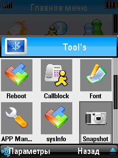

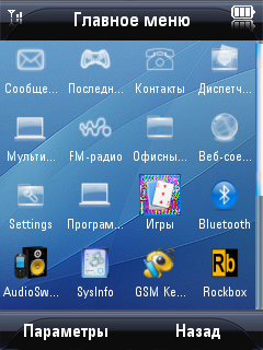

Мне были нужны скриншоты, разные графические элементы, все-все, что могло мне помочь. Я это нашел, теперь приступаем к созданию так называемого ”Проекта”
Скрин
Скрин
Я выложил 2 скрина. На самом деле я собрал более 100 скриншотов с этой платформы.
Мы видим, что структура у него вполне стандартная, 3х4 меню. Скролл, снизу довольно простая софт-полоска, сверху элементарное ”Заглавие”, и 2 иконки батареи и сети. Все это очень легко можно перенести в наш Смартфоноподобный Едва.

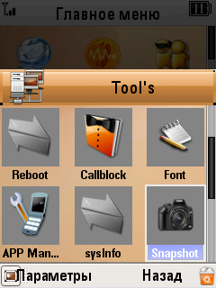

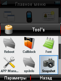

У меня же получился довольно неплохой скин, в процессе написания данного мануала.
Скрин
Скрин
Похожи?))))
