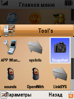

У меня же получился довольно неплохой скин, в процессе написания данного мануала.
Скрин
Скрин
Похожи?))))
