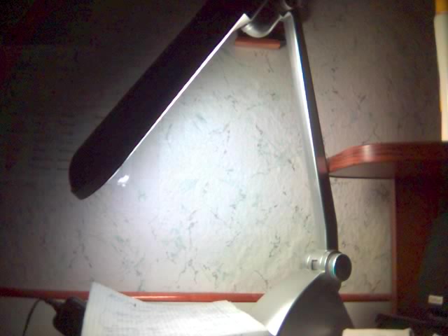

2)Quantization Table for: OLYMPUS - E-500 () (Работает отлично, особенно в темноте!, при ярком свете возникает искажение цветов, но не всегда. Включёную лампочку не удаётся сфоткать.) (Размер и качество просто поражает!!!)
3)Quantization Table for: OLYMPUS - E-300 () (Качество фото не отличается от OLYMPUS - E-500 а вот размер фоток больше на 5ть а то и на 10 килобайт!, по прежнему не удаётся сфоткать включёную лампочку, происходит искажение цвета)
4)FUJIFILM - FinePix S7000 () (Первые 2ве фотки были все в квадратах! Наконецто удалось снять включёную лампочку, но тоже в квадратах!) Вобщем, при сильно ярком освещении фотки получаются все квадратами! Так что лучше не ставить этот патч, пока никто не найдёт где зарыт лемит размера фотки.

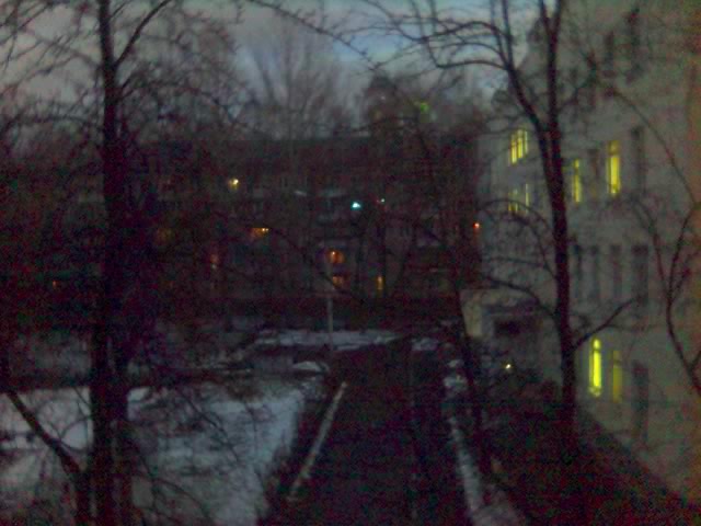

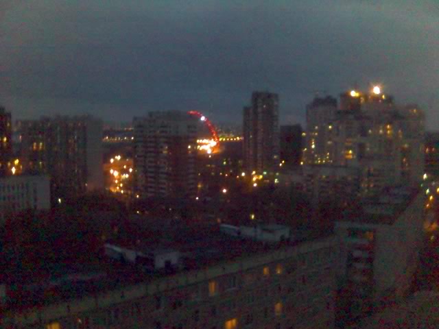

FORCE_X
сообщение 29.2.2008, 15:45
Сообщений: 66
Регистрация: 8.12.2007
Пользователь №: 156 359
Прошивка: 49R
первые три с патчем
применил патч олимпус е500 на прошивку 49p
незнаю был ли там патч уже
1 фотку сделал с крыши в практически темноте на прошивке Motorola Vista E398 и незнаю был ли там патч(вроде небыло)
размер колеблица 30-56 кб мне кажется что качестово изменилось
смотрите я скрины с архивом выложил

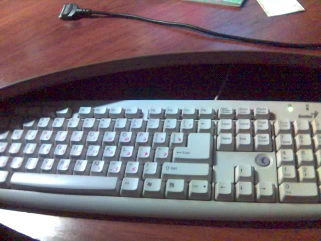

~Gangs2er~   Вот несколько фоток (Стоит второй патч) 1я фотка с...   3.12.2006, 17:35
