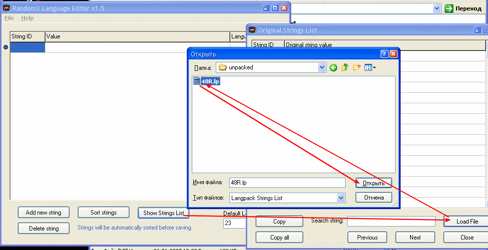

Есть пожелание добавить возможность активации сима для вкл-выкл языка. А также сохранение файла dnp.prf в файловую систему телефона
сообщение 7.4.2008, 15:32
Цитата(МеДмЕдИК @ Сегодня, 16:44)
а как найти именно те фразы и слова,которые надо заменять???
открываешь прогу и выбираешь этот файл
в программе есть даже поиск

МеДмЕдИК   а как найти именно те фразы и слова,которые надо з...   7.4.2008, 14:44
Osta   открываешь прогу и выбираешь этот файл в програм...   7.4.2008, 15:32
МеДмЕдИК   ну да))) я его нахожу ,заменяю,и ничего не получа...   7.4.2008, 15:43
Osta   или пишем всё в мельчайших подробностях что и как...   7.4.2008, 15:50
МеДмЕдИК   я даже из всего этого огромного списка выбирал ...   7.4.2008, 15:51
МеДмЕдИК   Osta, а можеш кинуть 49r.lp????? если есть! ...   7.4.2008, 19:07
Osta   они с этим одинаковые берешь ленг от 49 , парсиш...   12.4.2008, 12:37
МеДмЕдИК   что значит "парсиш его на стринги" обья...   16.4.2008, 19:34
Osta   посмотри тему Moto Lang Editor v2.2.1 от 11.04.08...   17.4.2008, 5:34
МеДмЕдИК   ОГРОМНОЕ ЧЕЛОВЕЧЕСКОЕ СПАСИБО,Я ВСЁ ПОНЯЛ И СДЕЛАЛ...   17.4.2008, 10:43
