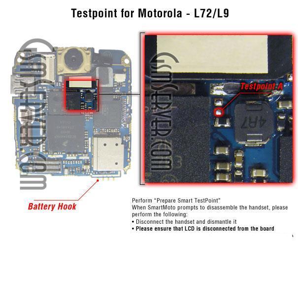

Правило №3 - если не помогло вышеописанное - пробуем восстановление путём снятия РСА
Правило №4 - 100% но очень сложный FAQ по ТП for L7e Z3 K1 (железный Test-Point)

zbrd   делай железный тп, снимай заного рса сначала зале...   21.4.2008, 19:14

MotoXyliGUN   N_town, Пробуй ещё раз сделать железный ТП ....и ...   22.4.2008, 11:14

koksas   Стоит ли мне пытаться делать железный ТП?   17.5.2008, 2:30
ViruZz   Короче снял РСА уже давно и монстр Avalance MP тож...   17.5.2008, 10:11
Offset   ViruZz, нет! Без железного ТП не обойдется. Же...   17.5.2008, 14:05

Nikez3   какая надпись должна быть в РСД после ТП? тело в ...   25.5.2008, 17:04
Offset   Смотри в колонку "Model" там должно быть...   25.5.2008, 18:13
Nikez3   звиняйте,пока ждал ответку сделал ТП, залил патчен...   25.5.2008, 19:06
Kirill L7e   какую прошивку заливал   26.5.2008, 4:19
Nikez3   шил noRSA_DB33_Z3   26.5.2008, 5:15
Nikez3   Всем спасибо!Все ОК наконец таки сделал опять ...   26.5.2008, 7:32
bob55   Nikez3, а Boot_0AC0_patch.bin и Start_SW.bin залив...   26.5.2008, 7:41
Zloy NEO   Если убил бут, то залей стандартный для L9 BOOT.ra...   26.5.2008, 14:48
McKillem   ------ PPL Help!!!! ------ Не сняв...   26.5.2008, 11:46
bob55   McKillem, ты хоть напиши какой у тебя тел.   26.5.2008, 11:57
Offset   McKillem,делай ТП правельно. И обходи РСА по ман...   26.5.2008, 14:32
