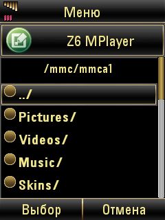

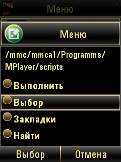

Установка и регистрация MPlayer в системе:
Вариант 1.
1) Качаем архив с прогой тут (спасибо Alternative_NickName)
2) Содержимое архива копируем:
в /ezxlocal/download/mystuff/bin/ - файлы mplayer и z6mplayer
в /ezxlocal/download/mystuff/ - папку .mplayer
3) Создаем с помощью EFM. Ссылку надо делать на z6mplayer.
4) Перезагружаем телефон.
Вариант 2. Рекомендую именно этот.
1) Качаем плеер от GandjaFuzz (из WK мода)
2) Содержимое архива копируем в папку \mmc\mmca1\Programms (следите за регистром)
3) Создаем ссылку в меню (на MPlayer из подкаталога script)
4) Перезагружаемся.

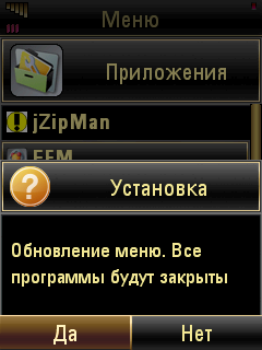

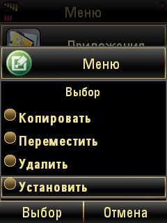

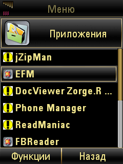

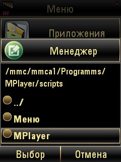

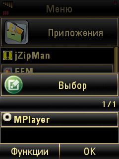

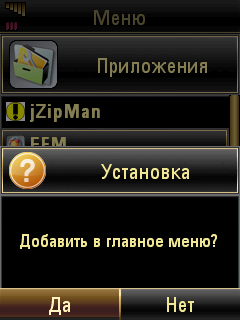

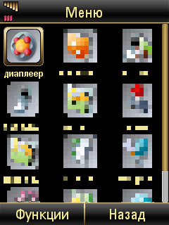

И в картинках:
Прикрепленное изображение>Прикрепленное изображение>Прикрепленное изображение>Прикрепленное изображение>Прикрепленное изображение>
