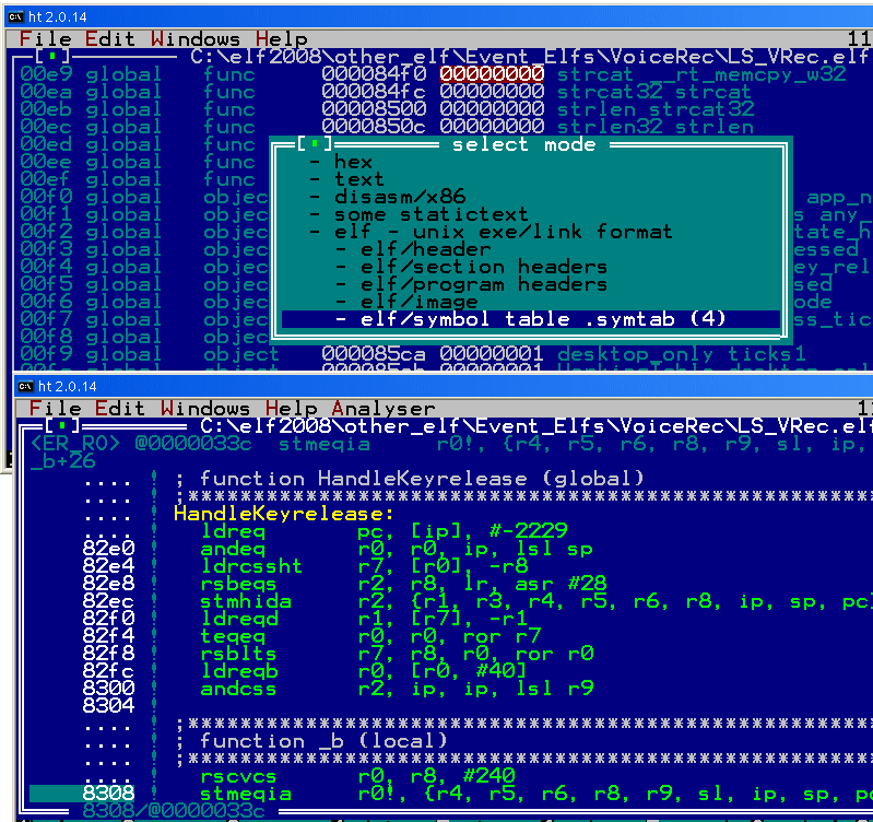

сообщение 25.6.2008, 8:49
во .. вроде отсюда пост не выкинут..
просто нашёл прогу :-) Прикрепленное изображение
hex-редактор HTE, готовую сборку которого можно бесплатно скачать с http://hte.sourceforge.net. Он "переваривает" ELF-формат, в нем есть мощный ассемблер и прочие вкусности.
