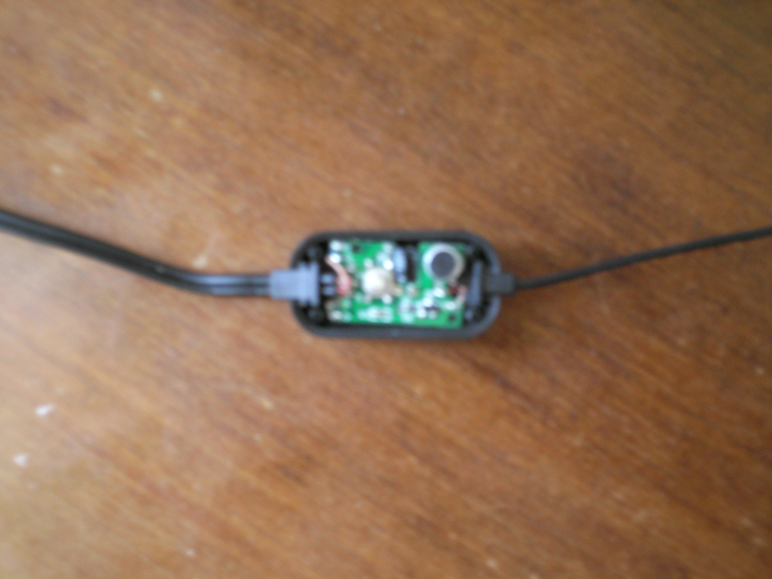

Итак народ,много я всякой чепухи тут на форуме вычитал,и усилитель в моторе слабый и еще что то,тема громкости звука меня давно волновала,еще со времен V3X,прошивал телефон,вроде бы стало громче,но вместе с тем и хрипы с шумами добавились.потом бвл V6Maxx,который я так и не смог программно угромчить.Теперь купил V8 золотой и уже не заморачивался по поводу громкости,однако случилось одно неожиданное но!Дело в том что стандартные наушники в целом звучат приемлимо,но в ушах совершенно не хотят сидеть,не долго думая я решил заменить ту часть которая идет от схемы с динамиком(на проводе наушников) к самим ушам,припаял туда головы от филипса который ложится за ухо и плотно вставляется внутрь самого уха. Теперь самое интерсное,не собирая до проверки работоспособноти эту "коробочку" с микрофоном и схемой подключил изделие к телефону,включил музыку,наушники были в ушах а схема в руках,руки (может от волнения) были слегка влажные,и я услышл как вдруг в одном ухе резко поднялась громкость значительно выше номинала.Далее я не мог остановиться,взял провод и стал соединять на схеме различные элементы и таким методом выяснил,ДЛЯ ПОДНЯТИЯ ГРОМКОСТИ НА НАУШНИКАХ ОТ V8 ТРЕБУЕТСЯ ПРОСТО НАПРОСТО ЗАМКНУТЬ РЕЗИСТОРЫ R2 и R3 один снижает громкость на правом ухе другой на левом.Замкнуть их надо не между собой а просто сделать так чтобы сопротивление их было равным нулю. Проще всего не выпаивать их а просто сверху паяльником напаять олова,соединить начало резистора и его конец.Резисторы эти находятся рядом с самой кнопкой,переделка займет минуты три,как результат,громкие наушники,без скрежета,дребезжания и прочего.На батарейке по идее сказаться не должно поскольку эти резисторы расходновали мощность на нагрев.а теперь она вся будет уходить в уши. Так же отмечу что по моему мнению(уверен на 99%) что со всеми моделями моторола такая же петрушка,просто там схемы другие,но элементов не много,методом тыка найти 10 минутное дело! Жду коментов. Кстати "коробочка" у V8 открывается легко,ногтями,собирается простым защелкиванием,так что дерзайте,я уверен,теперь вы скажете моторола рулит! И главное,вы не трогаете прошивки телефона,нет риска сломать его! Спасибо что прочли.

Вот купил я себе недавно новые наушники, заметил что у них плата намного проще чем у моих предедущих. Все резисторы там подписаны.
Зарисовал там R1 R2 R3 они вопще перестали играть.
Можете подсказать какие там нужно резисторы зарисовать??...
Фото имеется, только качество плохое.

Matorist   Вот залил смотрите.... осталось совсем не много, е...   15.1.2008, 19:31
ilkose   У меня мультиметр под рукой, я открыть не могу :( ...   15.1.2008, 19:36
Matorist   ilkose, она на клею, я ножом поддевал)) Добавлен...   15.1.2008, 19:36
ilkose   Ну в общем если верить мультиметру сопротивление и...   15.1.2008, 19:57
Matorist   ilkose, ну тогда нужно спросить сколько модифициро...   15.1.2008, 20:07

ilkose   Ну вот кажется я разобрался со вторым ухом и как с...   16.1.2008, 15:42

Abram   Попробовал, закрасил. R1 и R2, а также левый от R1...   16.1.2008, 20:34

AndreyKRSK   эта коробка и есть усилитель))) себе закрасил тож...   1.5.2008, 11:13

rusel70   поковырялся в усилке! ктото там писал об лишни...   4.5.2008, 23:19
rusel70   вот вариант ненужных резисторов с немецких ушей ...   5.5.2008, 9:03
b3s1k   у меня такаяже микросхема, rusel70 взял твою фотку...   5.5.2008, 18:54
rusel70   b3s1k[b] я не закрашивал я закорачивал (паяльником...   5.5.2008, 21:24
rusel70   b3s1k в твоем варианте ето резисторы по входу...   8.5.2008, 0:09
