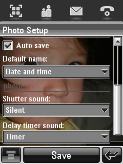

во-первых не срабатывает папочка авторан - во всяком разе я протестировал установку кастомизированных картинок на включение-выключение - поместил on.gif и off.gif в соответствующую папку - ноль эмоций.
тоже самое по-поводу мелодии на включение - единственное чего добился - пропала стандартная smile.gif
но главное я так и не нашёл как ВЫКЛЮЧИТЬ звук фото и камеры и еще не работает встроенная Опера - явавская пашет без проблем, а встроенная - хоть кол на голове теши - никуда не коннектится sad.gif
ежели кто объяснит - буду весьма благодарен! заранее спасибо! И ОГРОМНЕЙШЕЕ СПАСИБО камараду _Bolik_ за прошивку!

sad.gif что то не так поставил, попробуй на чистую карточку. прочитал, {перепугался smile.gif} сразу проверил оперу - работает
насчет авторана: их там 2, один в телефоне /ezxlocal/autorun/startup.txt, второй [заходим в телефон через самбу], папка /etc/autorun.txt должен делать рабочей папку autorun на флешке. Листинг файла в аттаче. У кого есть желание может его подчистить от вьетнамских huongDang`ов smile.gif))
Лично я пользуюсь только startup.txt и работу второго не проверялуже долгое время, так как мне легче прибиндить нужный файл, но помню что когда напервой тестил его - работало.
