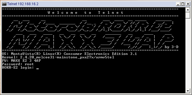

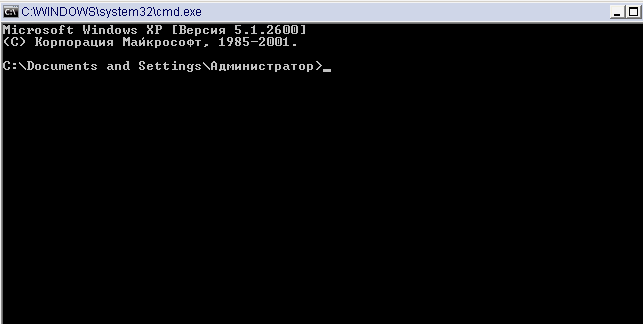

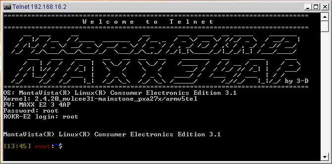

5). Загружаем Telnet: Пуск-Выполнить-Вводим "cmd" появится Прикрепленное изображение. В это поле вводим: telnet 192.168.16.2 появитсяПрикрепленное изображение. Вводим логин root, и мы в телнете!Прикрепленное изображение

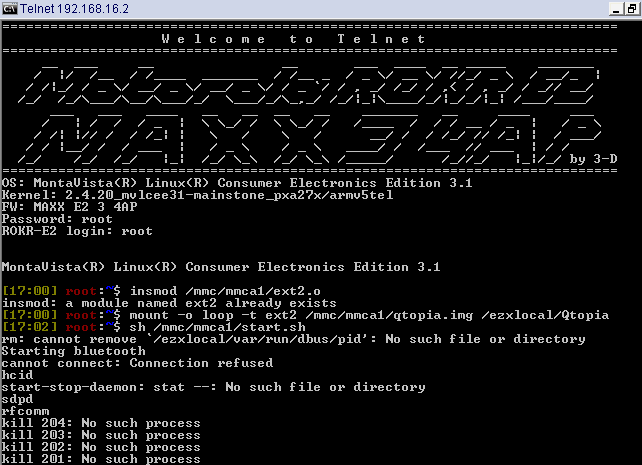

6). Прописывем insmod /mmc/mmca1/ext2.o. Следи за пробелами, после ничего не должно вылезти!
7). Снова прописываем только в первый раз (это мы создаём папку для Qtopia) mkdir /ezxlocal/Qtopia. Следи а пробелами и за регистром!
8). Далее маунтим образ - mount -o loop -t ext2 /mmc/mmca1/qtopia.img /ezxlocal/Qtopia (это я делал на MAXX3(должно пойти на всех MAXXах), на других ядрах могут быть нюансы, например может потребоваться подгрузить файл loop.o)(как сделать не знаю ибо неопнадобилось)"Это мы загружаем Qtopia в указанную папку"!
9). Запускаем Qtopia - sh /mmc/mmca1/start.sh
10).Ждём!!! ВСЁ мы в Qtopia! Может писать разные ошибки, но должна запуститься!(у меня так)Прикрепленное изображение
