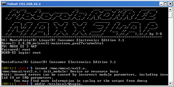

4ep - у тебя ядро не от димыча, а на других ещё не пробовали. Попробуй modprobe /mmc/mmca1/ext2.o

T3D   kobr, только что запустил на Maxx3. Пропускай шаг ...   24.8.2008, 17:47
Snag   у меня тока на кутопии...   24.8.2008, 22:31
kobr   T3D, Спасибо,получилось! clap;applo Прикрепл...   25.8.2008, 10:39
