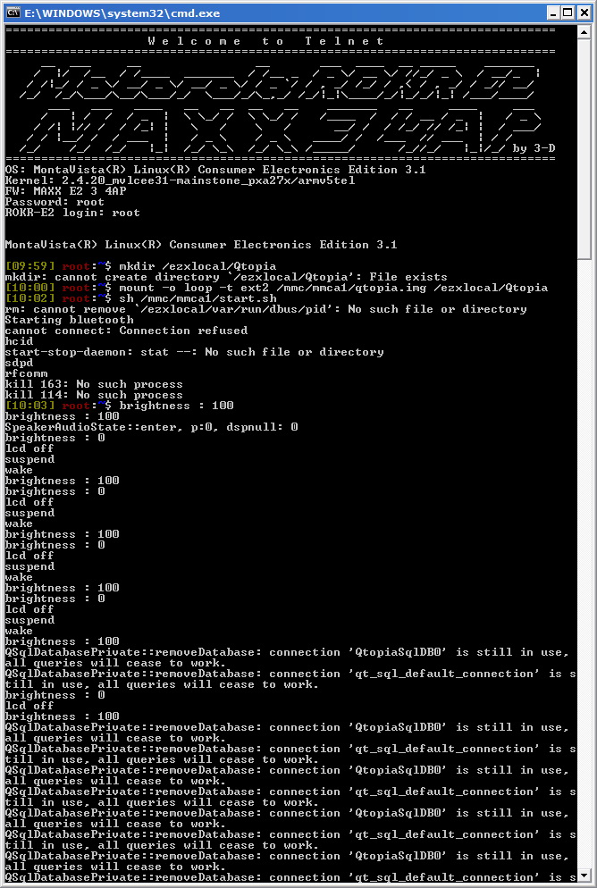

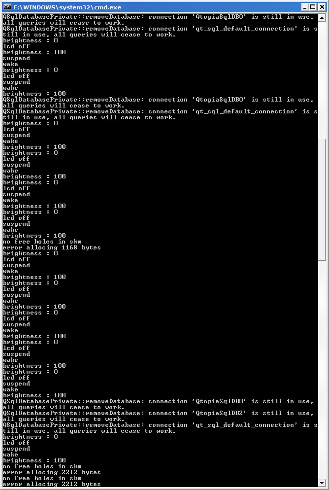

kobr
сообщение 25.8.2008, 10:39
Сообщений: 227
Регистрация: 26.6.2005
Из: Израиль
Пользователь №: 44 899
Модель телефона: rokr E2!
Прошивка: Casseopeya©
Рейтинг: 14.5
T3D,
Прикрепляю скрины.
Почему-то переодически отключается экран.Насчёт быстроты...У меня даже калейдоскоп так не тормозил.Смски с симки читаются,на английском.Миди файлы проигрываются,звук ужасный.Фотки не просматриваются.Батарейка греется.Пока всё...
