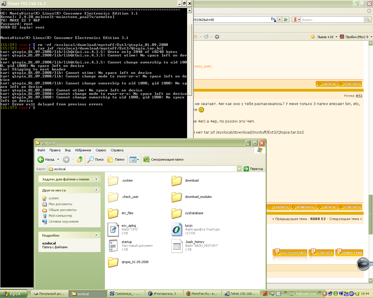

Архив распаковается в папку ezxlocal и не до конца, памяти в телефоне не хватает. 4er как оно у тебя распаковалось? У меня только 3 папки влезает bin, etc, lib. Уже пробивал всё удалить с папок ezxlocal, ezx_user результат тот же mad.gif
4ep - распаковывать надо на в ezxlocal, а на ext3 разделе флешки. И я не 4er) а 4ep, по русски это Чеп.
Спасибо! но чего то у меня ерор. Вот как я пишу проверь правильно или нет tar jxf /ezxlocal/download/mystuff/Ext3/Qtopia.tar.bz2 /ezxlocal/download/mystuff/Ext3/ можеш сказать где ошибка?
Насчёт ника, извени, чего то слеповатый стал неуглядел, по-украинськи эта тоже будет Чеп )))
4ep - правильно будет tar jxf /ezxlocal/download/mystuff/Ext3/Qtopia.tar.bz2 smile.gif
Толи у меня телефон кривой толи руки, но он розархивирует в ezxlocal(((
Kirill111111 у меня уже начинает временами викидывать недопустимая батарея, когда юсб шнур в телефон всунут, за сёдня только 2 раза такое появилось, кабель висовываеш надпись пропадает и опять 2 зарядки ))
4ep - понятно) это из за того что у тебя наверное ссылка стоит. Переименуй архив например в Qtopia22
Переименувал, непомогает в ezxlocal роспаковует и всё, что ещё может бить? У кого то удалось установить на макс 3 ?
