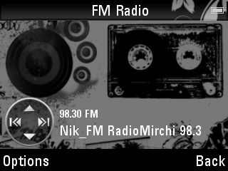

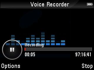

alekss2
сообщение 27.1.2009, 10:04
Сообщений: 100
Из: Cанкт-Петербург
Пользователь №: 134 678
Модель телефона: motoroкr ЕМ30
Прошивка: Imperfeсto V 10.3
Рейтинг: 16
Прикрепленный файл Nik_E8_MusicAura_By_Nikhil007_.rar   ( 2.83 мегабайт ) Кол-во скачиваний: 1665
Прикрепленный файл Nik_E8_MusicAura_By_Nikhil007__No_Background_Image_.rar   ( 638.18 килобайт ) Кол-во скачиваний: 465
Прикрепленный файл Nik_E8_MusicAura_By_Nikhil007__Update_1_.rar   ( 3.11 мегабайт ) Кол-во скачиваний: 1858
Такого скина вроде не было.Nik E8 MusicAura BY Nikhil007
