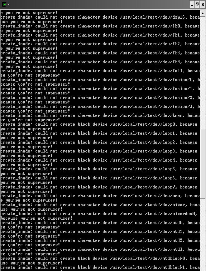

Кто-нибудь разбирал/собирал CG36? А то меня одолевают смутные сомнения-при разборке Cygwin выдаёт длинный список чего-то там NO... unsure.gif
да у меня так же... и куча пустых папок(((

Abram   1nTeRacT, Разбирать CG36 (а это ведь и /dev, и пр...   8.2.2009, 22:47

Abram   tmp_do, abram@abram-desktop:~/moto/fw/Z6/new_4F...   10.2.2009, 9:53
tmp_do   Вот так надо. Запускать через fakeroot либо sudo....   10.2.2009, 9:54
Abram   tmp_do, Это влияет на права и на девайсы. То, что...   10.2.2009, 9:59
tmp_do   unsquashfs таки не рулит. поганит все права на фай...   10.2.2009, 10:15
Abram   tmp_do, Тогда mount - наше фсё.   10.2.2009, 16:44
