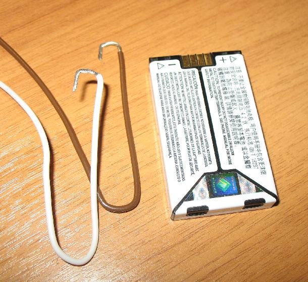

Как подать питание? Батарейку не прижать на место, рекомендую подключаться двумя проводами. Если у вас нет крокодилов (см.фото выше), то можно воспользоваться проводами большой жесткости.
Прикрепленное изображениеПрикрепленное изображение.
А к телефону цепляются заранее тонкие провода, тонкий провод минуса соед. с толстым минусом, а подачу питания осуществляем замыканием тонкого провода плюса телефона на толстый провод плюса батареи (метод настоятельно рекомендуется для дрожжащих или кривых рук, чтоб не ткнули нечаянно плюсом мимо контактов на телефоне).

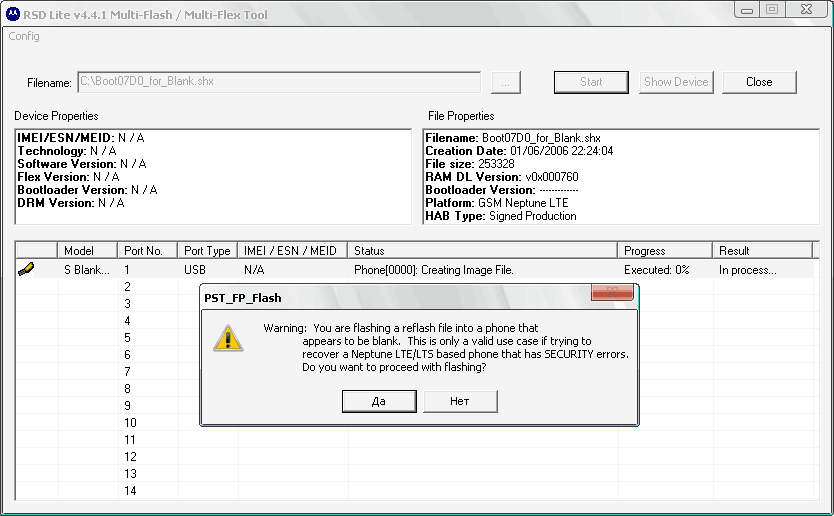

7) Прошиваем бут для бланка При нажатии кнопки Start рсд выдаст след. окно. Жмем <OK>
7.1) Если рсд прошить бут всячески отказывается, закидивает ошибками, пробуем снова сделать ТП, пока бут не прошьется.
8) После УДАЧНО ПРОШИТОГО бута для бланка тел должен свободно заходить в бут тремя кнопками. Если кнопками не получается, то через замыкание 4 и 5 контакта.
